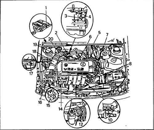

Расположение агрегатов и датчиков системы см. рис. 298, принципиальная схема приведена на рис. 299, внешний вид агрегатов показан на рис. 300.
primernoe raspolozhenie agregatov sistemy motronic v motornom otseke.jpg [ 73.91 KiB | Просмотров: 12411 ]
Рис. 298 Примерное расположение агрегатов системы Motronic в моторном отсеке
1 - микропроцессорный модуль, 2 - корпус дроссельных заслонок, 3 - датчик момента зажигания 1 (G61), 4 - шланг отвода выхлопных газов для проверки содержания СО, 5 -катушка зажигания (№152), 6 - клапан стабилизации частоты XX (№71), 7 - распределитель зажигания с датчиком Холла (G40), 8 - регулятор давления топлива, 9 - датчик температуры, для кондиционера (черный), 10 - датчик температуры охлаждающей жидкости (голубой) (G62), системы Motronic (двух контактный), 11 - датчик температуры (желтый) (G2/F87), (четырех контактный), 12 - датчик частоты вращения/положения коленвала (G28), 13 - датчик момента зажигания 2 (G66), 14 - форсунка (№ 30-33, № 83, № 84), 15 - емкость с активированным углем, расположена под воздушным фильтром, 16 - воздушный фильтр, 17 - электромагнитный клапан емкости с активированным углем (№ 80), 18 - расходомер воздуха (G70), 19 - датчик положения (потенциометр) дроссельной заслонки (G89), 20 - впускной воздуховод

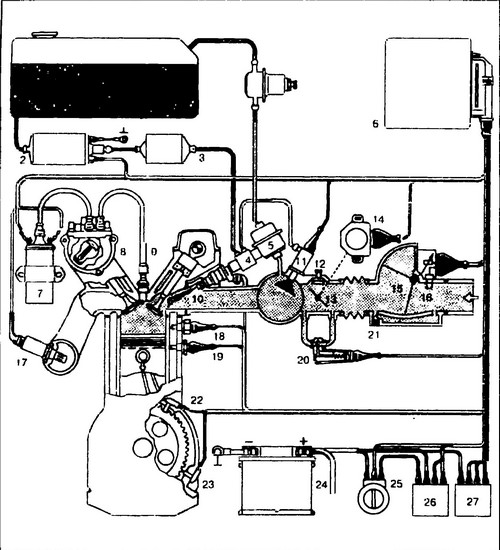

Рис. 299 Принципиальная схема системы впрыска топлива «Motronic»
1 - топливный бак, 2 - электрический топливный насос, 3 - топливный фильтр, 4 - коллектор форсунок, 5 - регулятор давления топлива, 6 - микропроцессорный модуль, 7 - катушка зажигания, 8 - аппарат зажигания, 9 - свеча зажигания, 10 - форсунка, 11 - пусковая форсунка, 12 - регулировочный винт частоты холостого хода, 13 - заслонка. 14 - датчик положения заслонки, 15 - расходомер топлива, 16 - датчик температуры воздуха, 17 - лямбда-зонд, 18 -температурно-временной датчик, 19 - датчик температуры двигателя, 20 - клапан дополнительной подачи воздуха, 21 - регулировочный винт состава смеси, 22 - датчик положения коленвала, 23 - датчик частоты вращения, 24 - аккумулятор, 25 - замок зажигания, 26 - главное реле, 27 - реле топливного насоса

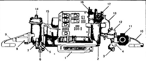

Рис. 300 Основные узлы системы
1 - микропроцессорный модуль, 2 - регулятор частоты холостого хода, 3 - форсунка, 4 -пусковая форсунка, 5 - температурно-временный датчик, 6 - датчик температуры двигателя, 7 - зонд, 8 - клапан дополнительного воздуха, 9 - датчик положения коленвала, 10 - датчик частоты вращения, 11 - датчик положения заслонки, 12 - регулятор давления топлива, 13 - топливный фильтр, 14 - катушка зажигания, 15 - расходомер топлива, 16 -аппарат зажигания, 17 - электрический топливный насос.
