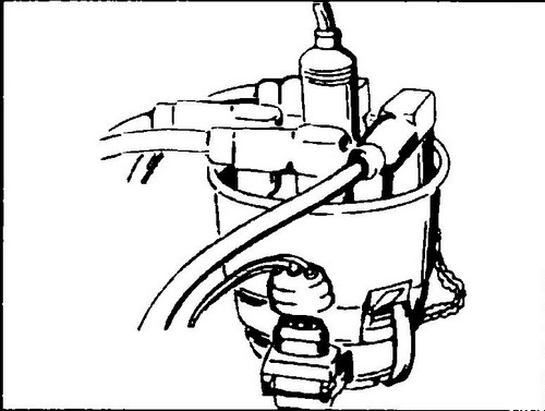

raspredelitel zazhiganiya.jpg [ 42.64 KiB | Просмотров: 3346 ]
Рис. 290 Распределитель зажигания

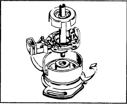

kontaktnaya gruppa raspredelitelya zazhiganiya.jpg [ 44.73 KiB | Просмотров: 3346 ]
Рис. 291 Контактная группа распределителя зажигания

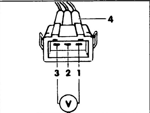

sxema proverki napryazheniya pitaniya.jpg [ 26.48 KiB | Просмотров: 3346 ]
Рис. 292 Схема проверки напряжения питания
