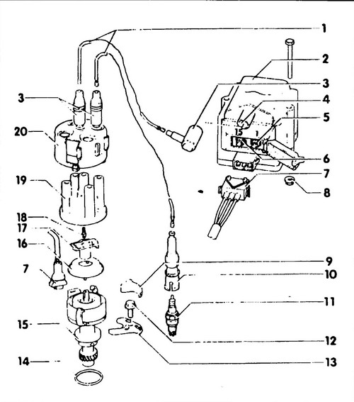

Преобразователь высокого напряжения расположен в моторном отсеке слева перед аккумулятором автомобиля Транспортер Т4. Преобразователь напряжения фирмой Bosch (см. рис. 288)

Рис. 288 Распределитель зажигания/преобразователь высокого напряжения - двигатель 2,0
1 - высоковольтные провода, 2 - преобразователь высокого напряжения, 3 - колпак с резистором, 0,6 — 1,4 кОм, 4 - клемма №4, 5 — клемма №1, 6 — клемма №15, 7 - разъем, 8 - гайка, 10Нм, 9 - колпак болта (12), 10 - экран колпака свечи зажигания, 4—6 кОм, 11 - свеча зажигания, 80 Нм, 12 - болт крепления, 85 Нм, 13 - прижимная планка, 14 - уплотнительное кольцо, 15 - распределитель зажигания, 16 - пылезащитный экран, 17 - ротор (бегунок) R1 (0,6 -1,4 кОм), 18 - угольный контакт с пружиной, 19 - крышка распределителя, 20 – экран.
объединяет в одном корпусе катушку зажигания, коммутатор и усилитель мощности, и имеет в электронной цепи начальное сопротивление, которое гарантирует, что в высоковольтной цепи будет требуемое напряжение, если в результате действия стартера наступит падение напряжения в сети автомобиля. Катушка зажигания не подлежит разборке и ремонту, однако, можно проверить сопротивление первичной и вторичной обмотки при помощи специального приспособления.

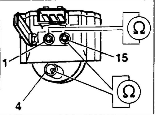

Проверка сопротивления вторичной обмотки катушки зажигания
♦ Подключите омметр к клеммам (15) и (4) (см. рис. 289).
sxema proverki obmotok katushki zazhiganiya.jpg [ 49.78 KiB | Просмотров: 2598 ]
Рис. 289 Схема проверки обмоток катушки зажигания
Нормальное значение сопротивления вторичной обмотки составляет 3-4 кОм.
♦ Если измеренное сопротивление не соответствует норме, преобразователь высокого напряжения придется заменить.
