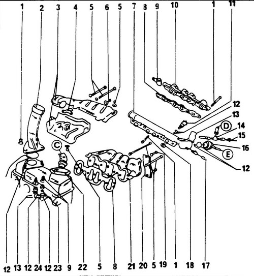

Рис. 285 Узлы системы впрыска
Топливопроводы и разъемы, обозначенные буквами подсоединены к соответствующим элементам на рис. 284, 286
1 - болт, 10 Нм, 2 - маслозаливная горловина, 3 - направляющая теплого воздуха, 4 - фиксатор, 5 - болт, 25Нм, 6 - гайка, 40 Нм, 7 - топливный коллектор (нижняя часть), 8 -прокладка, 9 - разъем, 10 - топливный коллектор (верхняя часть), 11 - форсунка, 12 - уплотнительное кольцо, 13 - пружинная скобка, 14 - тройник, 15 - черный топливопровод, 16 - регулятор давления топлива 17 - голубой топливопровод, 18 - уплотнительное кольцо, 19 - болт, 40 Нм, 20 - планка впускного и выпускного коллекторов, 21 - впускной коллектор, 22 - клапан регулировки давления в системе вентиляции картера, 23 - датчик температуры охлаждающей жидкости, 24 - термовыключатель вентилятора
Разъем (F) (рис. 284) соединен с разъемом (F) (рис. 286).

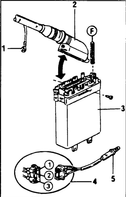

elektronnyj modul sistemy vpryska «digifan».jpg [ 70.6 KiB | Просмотров: 2498 ]
Рис. 286 Электронный модуль системы впрыска «Digifan»
1 - шина заземления, 2 - разъем, 3 - микропроцессорный модуль системы впрыска Digifant, 4 - разъем лямбда-зонда, 5 - зонд

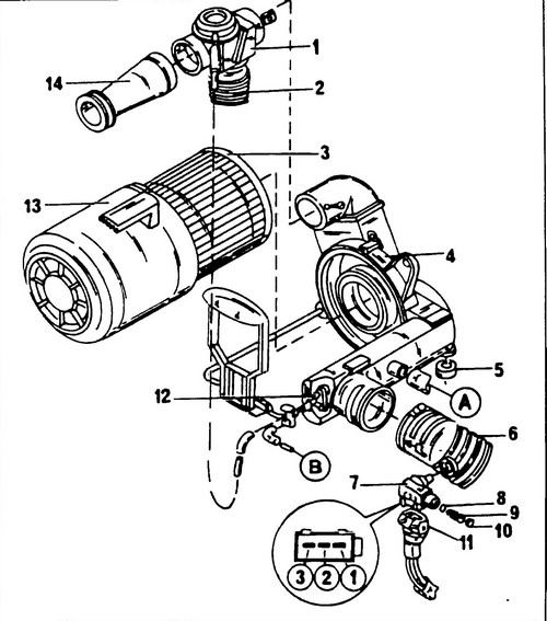

ustrojstvo vozdushnogo filtra.jpg [ 75.48 KiB | Просмотров: 2498 ]
Рис. 287 Устройство воздушного фильтра
1 - корпус клапана регулировки температуры поступающего воздуха, 2 - патрубок теплого воздуха, 3 - фильтрующий элемент, 4 - корпус воздушного фильтра, 5 - резиновая шайба, 6 -впускной воздуховод, 7 - потенциометр для регулировки содержания СО в выхлопных газах, 8 - уплотнительное кольцо, 9 - винт для регулировки содержания СО в выхлопных газах, 10 - пробка, 11 - разъем, 12 - регулятор температуры, 13 - корпус воздушного фильтра, 14 - впускная воздушная труба
Правильно подсоедините впускной воздуховод (1) (рис. 284).
Уплотнительное кольцо заменяйте при каждой разборке.
Датчик положения заслонки подключен к микропроцессорному модулю трех контактным разъемом. При автоматической КПП разъем четырех контактный и служит для соединения с микропроцессорным модулем блока управления автоматической трансмиссии.
Уплотнительное кольцо (11, рис. 284) необходимо заменять при каждой разборке.
Пробка (12) должна закрываться герметично.
Возвратный клапан должен быть установлен в соответствующем положении.
Вакуумное устройство (22) устанавливается только в автомобилях с механической КПП.
Топливный коллектор (7, рис. 285) можно снять только вместе с форсунками.
Кольца (12) и (18) замените, если на них имеются следы износа.
Шланги топливопроводов имеют различную окраску.
Провод (F) соединен с разъемом (F) на рис. 284
Опорная планка (20) установлена между впускным и выпускным коллекторами.
На рис. 287 показан электронный микропроцессорный модуль. Разъем (2) можно отсоединять только при выключенном зажигании. При этом надо отодвинуть стопорную пружину и вынуть разъем в направлении, указанном на рис. 286. Микропроцессорный модуль управляет впрыском топлива, опережением зажигания, стабилизацией частоты XX, а также регулировкой качества смеси при помощи лямбда-зонда. Модуль установлен в моторном отсеке с левой стороны. Напряжение питания лямбда-зонда можно измерить между клеммами (1) (красно-черный провод) и разъемом (2) (коричневый провод) гнезда зонда (5).
Перед установкой резьбу зонда необходимо покрыть средством «G5». Это средство не должно попасть в отверстие корпуса зонда. На рис. 287 показана система очистки воздуха, поступающего в систему впрыска.
Патрубки (А) и (В) необходимо соединить с соответствующими элементами на рис. 284.
Впускной воздуховод (1) (рис. 284) имеет воздушный клапан (2) (см. рис. 287), управляющий температурой, соединен с опорной планкой выпускного коллектора (см. рис. 285).
Во время подсоединения впускного патрубка (6) (рис. 287) обратите внимание на герметичность его уплотнения.
Регулятор температуры должен быть установлен правильно, штуцер воздушного патрубка, выполненный из латуни, должен быть направлен вверх.
