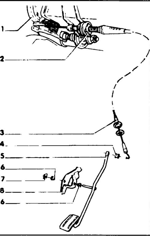

♦ Выжмите педаль «газа» до упора и зафиксируйте ее в этом положении. Удобнее работать вдвоем.
♦ Проверьте, находится ли рычаг привода дроссельной заслонки на корпусе в положении «до упора».
♦ В противном случае выньте стопорную пластину (2, см. рис. 262), вытяните трос до упора рычага привода заслонки. В этом положении вставьте стопорную скобу на место. При правильной регулировке между рычагом дроссельной заслонки и упором должен быть небольшой зазор, не превышающий 1 мм.
regulirovka trosa drosselnoj zaslonki - benzinovyj dvigatel 2,0.jpg [ 59.01 KiB | Просмотров: 4333 ]
Рис. 262 Регулировка троса дроссельной заслонки - бензиновый двигатель 2,0
1 - корпус дроссельной заслонки, 2 - стопор, 3 - трос привода, 4 - резиновая втулка, 5 - педаль «газа», 6 - втулка, 7 - стопор, 8 - кронштейн педали «газа»
