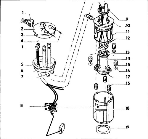

Топливный насос бензиновых двигателей совмещен с датчиком уровня топлива и расположен в топливном баке автомобиля Транспортер Т4. У дизельного двигателя топливный насос встроен в ТНВД, датчик уровня топлива находится сверху на топливном баке (см. рис. 253).
toplivnyj nasos i datchik urovnya topliva.jpg [ 53.96 KiB | Просмотров: 4819 ]
Рис. 253 Топливный насос и датчик уровня топлива
1 - разъем проводки, 2 - крышка, 3 - возврат излишка топлива от топливного распределителя, 4 - подача топлива (к топливному фильтру), 5, 11- уплотнительные кольца, 6, 7 - топливные шланги подачи, 8 - датчик уровня топлива, 9 - верхнее стопорное кольцо, 10 - верхняя часть корпуса, 12 - разъем топливного насоса, 13 - верхнее уплотнительное кольцо, 14 - топливный насос, с сетчатым фильтром и обратным клапаном, 15 - резиновая втулка опоры, 16 - шайба, 17 - нижнее уплотнительное кольцо, 18 - нижняя часть корпуса, 19 - кольцо
Датчик уровня топлива поплавкового типа.
При падении уровня топлива, опускается поплавок с рычагом. Связанный с потенциометром рычаг поплавка изменяет сопротивление датчика. В результате напряжение на индикаторе уровня топлива на шкале приборов отклоняется.

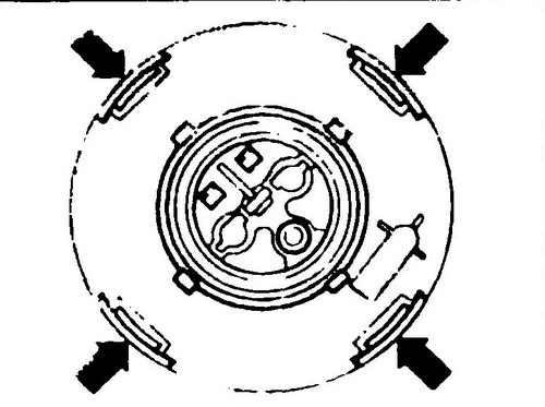

♦ Разъедините разъем датчика уровня/топливного насоса, приподняв маленькой отверткой боковые стопорные язычки (см. рис. 254).
otsoedinenie razema datchika urovnya topliva.jpg [ 55.61 KiB | Просмотров: 4819 ]
Рис. 254 Отсоединение разъема датчика уровня топлива

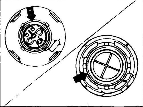

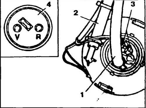

otsoedinenie shlangov.jpg [ 55.01 KiB | Просмотров: 4819 ]
Рис. 255 Отсоединение шлангов

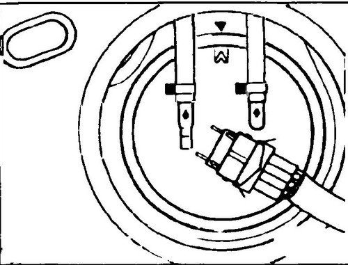

ustanovka uplotnitelnyx kolec.jpg [ 54.13 KiB | Просмотров: 4819 ]
Рис. 256 Установка уплотнительных колец

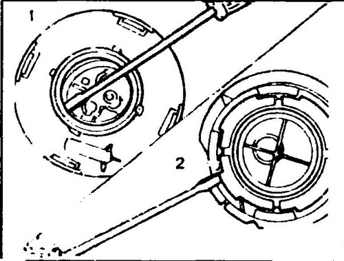

snyatie stopornogo i bajonetnogo kolca.jpg [ 61.42 KiB | Просмотров: 4819 ]
Рис. 257 Снятие стопорного и байонетного кольца

♦ Выньте из нижней части корпуса узла датчик уровня топлива. Отсоедините шланг подачи топлива (1, см. рис. 255), шланг возврата топлива (2) и разъем топливного насоса (3).
♦ Выньте отверткой верхнее стопорное кольцо (1, см. рис. 257) и байонетное кольцо (2) (на нижней части корпуса).

♦ Установить сверху и снизу уплотнительные кольца топливного насоса (см. по стрелке рис. 256) в верхней и нижней части корпуса.

♦ Наденьте шланги подачи и возврата топлива и закрепите их хомутами. При этом учитывайте маркировку (4) на трубках крышки (3, рис. 255).

♦ Покройте смазкой и установите уплотнительное кольцо (5) крышки (2) (см. рис. 253).
♦ Установите крышку так, чтобы маркировка на крышке совпадала с маркировкой на топливном баке (см. рис. 254).
