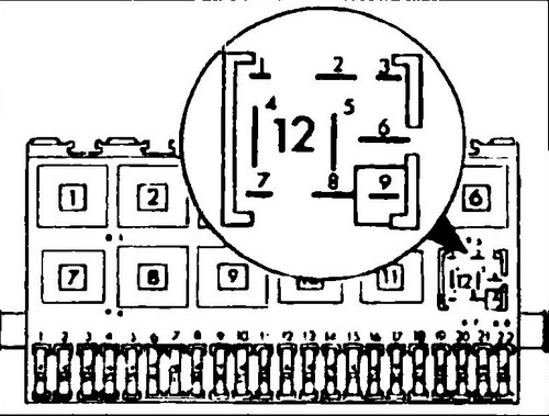

Проверка реле топливного насоса
Реле топливного насоса необходимо проверить, если не работает топливный насос.
♦ Сначала проверьте предохранитель № 18 топливного насоса. Неисправный предохранитель замените.
♦ Выньте реле топливного насоса из панели (место № 12) (см. рис. 252).
raspolozhenie rele i predoxranitelya toplivnogo nasosa.jpg [ 66.08 KiB | Просмотров: 3943 ]
Рис. 252 Расположение реле и предохранителя топливного насоса
♦ Включите зажигание.
♦ С помощью контрольной лампы проверьте наличие напряжения на контактах (6), (2), между контактами (6) и (4)
♦ Если на какой-либо клемме нет напряжения, необходимо найти обрыв электропроводки и устранить его.
♦ Выключите зажигание.
♦ Подсоедините контрольную лампу к контактам (2) и (3).
♦ Включите зажигание. Лампа должна загореться на 1 сек, в противном случае необходимо проверить электропроводку идущую к микропроцессорному модулю Digifant. Причина неисправности в повреждении цепи или в повреждении микропроцессорного модуля.
