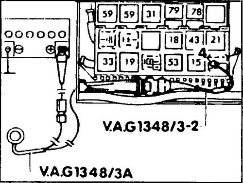

Кнопка необходима при проведении работ для подачи напряжения питания на электрический топливный насос автомобиля Транспортер Т4 в обход штатной цепи.
Необходимы следующие агрегаты:
- Кнопочный выключатель;
- Клемма типа «крокодил» (достаточно большая для подсоединения к клемме аккумулятора);
- Плавкий предохранитель на 8 А;
- Плоская клемма, которая подойдет к контакту в коробке предохранителей, расположенному сбоку от щитка приборов;
- Двухжильный провод сечением 1,5 мм2 и длиной около 5 м.
♦ Перед подсоединением дистанционного управления проверьте в коробке предохранителей предохранитель 18.
♦ Выньте реле топливного насоса из панели реле (место №12).
♦ Подсоедините дистанционное управление с помощью плоского штекера к контакту 4 посадочного гнезда реле № 12 (см. рис. 246).
podklyuchenie knopki distancionnogo upravleniya.jpg [ 66.72 KiB | Просмотров: 3628 ]
Рис. 246 Подключение кнопки дистанционного управления
♦ Подсоедините кнопку с помощью крокодила к клемме /+/ аккумуляторной батареи.
