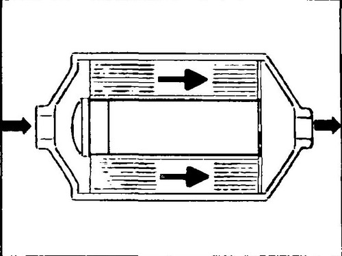

Для очистки топлива после топливного насоса служит топливный фильтр Фольксваген Транспортер Т4, размещенный в системе на топливопроводе повышенного давления (см. рис. 259). Иногда причиной неровной работы двигателя является снижение пропускной способности фильтра из-за загрязнения его твердыми частицами.
toplivnyj filtr t4.jpg [ 37.1 KiB | Просмотров: 3018 ]
Рис. 259 Топливный фильтр Т4
Топливный фильтр Фольксваген Транспортер состоит из металлического цилиндрического корпуса, в котором помещен фильтрующий элемент из пористой бумаги и тканого сита, служащего для задержки возможных кусочков бумаги.
Фильтрующие элементы закреплены изнутри к металлическим стенкам на резьбе. С одной стороны фильтра подсоединяется впускной топливопровод, а с другой стороны выпускной.
Во время монтажа фильтра обратите внимание на стрелку, находящуюся на корпусе и обозначающую направление прохождения топлива.
Необходимость замены фильтра Транспортера зависит от степени его загрязнения. В зависимости от величины фильтр надо заменять после пробега 30000-80000 км.
