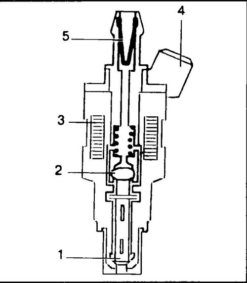

Форсунки Фольксваген Т4 в системах впрыска бензина представляют из себя электромагнитные клапаны. Форсунки расположены в отдельных трубах впускного коллектора. Форсунка (см. рис. 270) состоит из корпуса, содержащего катушку электромагнита (3) и стержня (2), жестко соединенного с иглой (1), прижатой к гнезду винтовой пружиной. Электромагнитное поле, создаваемое в катушке электромагнита, в результате импульса тока от микропроцессорного модуля поднимает стержень, преодолевая при этом сопротивление винтовой пружины.
forsunka na folksvagen t4.jpg [ 42.44 KiB | Просмотров: 3530 ]
Рис. 270 Форсунка на Фольксваген Т4
1 - игла, 2 - стержень электромагнита, 3 - катушка электромагнита, 4 - электрический разъем, 5 - подача топлива

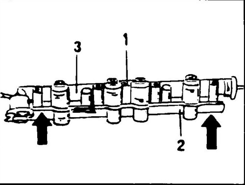

demontazh toplivnogo raspredelitelya.jpg [ 32.08 KiB | Просмотров: 3530 ]
Рис. 271 Демонтаж топливного распределителя

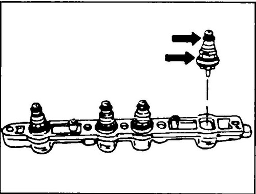

uplotnitelnye kolca (sm. po strelke) neobxodimo smazat pered ustanovkoj forsunok.jpg
uplotnitelnye kolca (sm. po strelke) neobxodimo smazat pered ustanovkoj forsunok.jpg [ 33.69 KiB | Просмотров: 3530 ]
Рис. 272 Уплотнительные кольца (см. по стрелке) необходимо смазать перед установкой форсунок

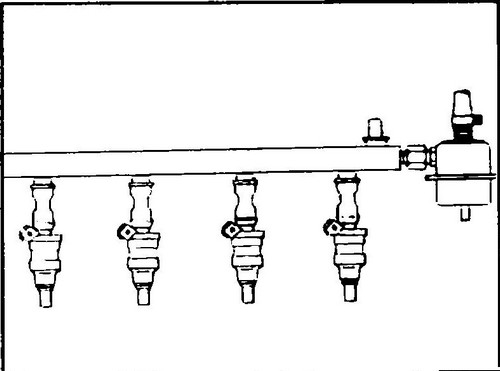

Длительность открытия форсунки, зависящая от длительности сигнала микропроцессорного модуля, регулирует количество подаваемого топлива. Все форсунки соединяются между собой параллельно, что обеспечивает равномерное дозирование топлива по цилиндрам (см. рис. 273).
sxema razmeshheniya forsunok t4.jpg [ 26.34 KiB | Просмотров: 3530 ]
Рис. 273 Схема размещения форсунок Т4

♦ Выверните болт (1, рис. 271) и снимите верхнюю половину распределителя (2) с нижней (3).
♦ Закрепите в тиски болт с шестигранным гнездом в головке (Мб) и выньте форсунку. Установка производится в обратной последовательности. Положите прокладку на посадочную поверхность нижней половины распределителя топлива. Смажьте кольца моторным маслом, наденьте их на форсунку и осадите форсунку в верхней половине распределителя.
Совместите верхнюю и нижнюю половины распределителя и затяните болты крепления моментом 10 Нм.
