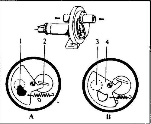

Клапан (см. рис. 276) осуществляет подачу необходимого количества воздуха во время запуска холодного двигателя автомобиля Транспортер Т4. Этот клапан выполняет точно такую же функцию, как автоматическое пусковое устройство («воздушная заслонка») в карбюраторных двигателях.
klapan dopolnitelnoj podachi vozduxa s elektricheskim podogrevom.jpg [ 37.4 KiB | Просмотров: 3519 ]
Рис. 276 Клапан дополнительной подачи воздуха с электрическим подогревом
1 - разъем, 2 - нагревательная обмотка, 3 - термобиметаллический элемент, А - заслонка с отверстием

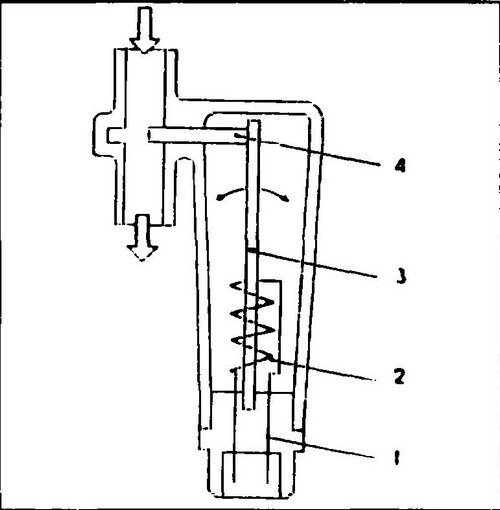

Сечение канала (3) (см. рис. 277) регулируется заслонкой (4) в которой имеется паз (1) для прохождения воздуха. Изменение положения заслонки является результатом воздействия термобиметаллического элемента с нагревательной обмоткой (2), постоянно находящейся под напряжением при помощи двойного дистанционного выключателя.
klapan dopolnitelnoj podachi vozduxa.jpg [ 48.27 KiB | Просмотров: 3519 ]
Рис. 277 Клапан дополнительной подачи воздуха
Когда температура возрастает, термобиметаллический элемент, преодолевая сопротивление пружины, перемещает заслонку, уменьшая подачу дополнительного воздуха, вплоть до полного прогрева двигателя, при котором подача воздуха в коллектор этим путем будет полностью закрыта.
Возможные неисправности, вызванные неправильным действием клапана дополнительного воздуха
- Двигатель не запускается или запускается с трудом.
- Двигатель глохнет сразу же после его запуска.
- Неприемистость на холостом ходу.

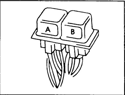

Управляющие реле (см. рис. 278)
blok rele.jpg [ 36.03 KiB | Просмотров: 3519 ]
А - реле топливного насоса
Реле вызывает включение топливного насоса (соединение системы насоса с массой) после получения от микропроцессорного модуля сигнала, являющегося результатом изменения частоты вращения коленвала.
В - главное реле
Реле включает питание микропроцессорного модуля и форсунок после получения сигнала от замка зажигания.

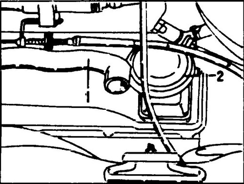

♦ Снимите шланг (1 рис. 279) вентиляции картера с регулятора давления (2) и так поверните конец шланга, чтобы поступал только чистый воздух.

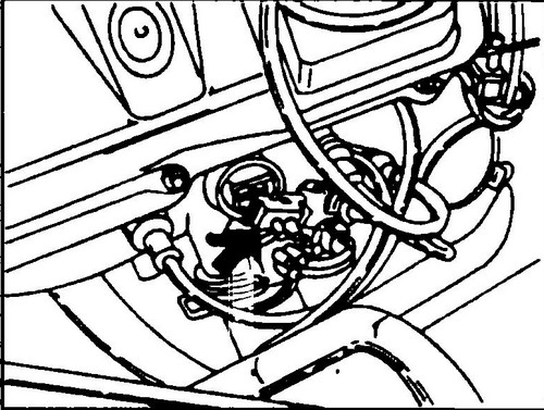

♦ Оставьте двигатель работать на частоте XX при закрытой воздушной заслонке, пока не включится вентилятор радиатора, после этого отсоедините от датчика температуры разъем, показанный стрелкой на рис. 280. Три раза нажмите педаль «газа», чтобы двигатель на короткое время увеличил частоту до 3000 об/мин, а затем вернулся назад на частоту XX.

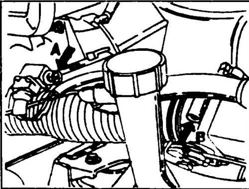

♦ Для регулировки частоты XX служит винт (В, рис. 281), а содержания СО в выхлопных газах - винт (А). Отверстие винта (А) закрыто специальным колпачком. Вращая попеременно регулировочные винты, установите требуемую величину частоты XX и содержание СО в выхлопных газах.

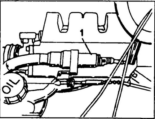

♦ Включите зажигание. Клапан стабилизации частоты XX (1, рис. 282) должен работать. Если нет, снимите разъем с клемм клапана (1) и измерьте сопротивление между клеммами клапана. Оно должно составлять 2,0 -10,0 Ом. Если результат измерения попадает в указанный диапазон, верните на место разъем клапана. Если нет - замените клапан.

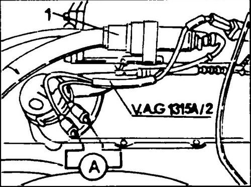

Для того чтобы проверить стабилизируется ли холостой ход, Вам понадобится амперметр (с большим диапазоном показаний). Двигатель должен быть прогрет, частота XX должна соответствовать норме, а система подачи воздуха - полностью герметична. Измерения производите на работающем двигателе.
♦ Снимите электрический провод с разъема на торце клапана и подсоедините амперметр как показано на рис. 284.
♦ Запустите двигатель и оставьте работать на холостом ходу.
♦ Примерно через минуту три раза ненадолго увеличьте частоту до 3000 об/мин и снимите показания амперметра, они должно составлять 420 ±30 мА.
♦ Отсоедините разъем датчика температуры охлаждающей жидкости (рис. 280) и снова снимите показания амперметра. Показания должны соответствовать вышеуказанной величине, но стрелка прибора не должна колебаться.
♦ В электрическую цепь клапана стабилизации подсоедините амперметр.
Если Вам не удалось получить требуемых величин, скорее всего причиной этого является неисправность микропроцессорного модуля и придется обратиться за помощью на СТО фирмы VW. Ниже приведены причины, которые могут вызвать значительные отклонения:

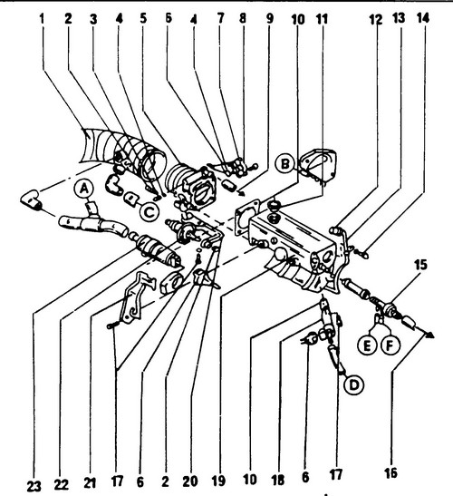

Рис. 284 Расположение узлов системы впрыска Буквы показывают соединения с другими схемами системы впрыска (см. рис. 285, 286)
1 - впускной воздуховод, 2 - болт, 20 Нм, 3 - винт регулировки частоты XX, 4, 11 - уплотнительное кольцо, 5 - корпус заслонки, 6 - разъем, 7 - датчик положения заслонки, 8 - стопорная пластинка, 9 - к клапану фильтра с активированным углем, 10 - прокладка (одноразовая), 12 - пробка, 13 - труба для измерения содержания СО в выхлопных газах, 14 - болт, 15 Нм, 15 - возвратный клапан, 16 - к вакуумному усилителю тормозной системы, 17 - болт, 10 Нм, 18 - пусковая форсунка, 19 - впускной коллектор, 20 - кронштейн вакуумного усилителя, 21 - кронштейн оболочки тяги заслонки, 22 - вакуумный усилитель (автомобиль с автоматической трансмисиией), 23 - клапан стабилизации частоты XX
