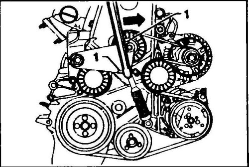

Только для четырехцилиндровых бензиновых двигателях с демпфером натяжителя ремня.
Модели выпуска с 1996 г
♦ Закрепите монтировку или большую отвертку между двумя выступами (1) натяжителя и поверните натяжной ролик по стрелке (см. рис. 237), чтобы поликлиновой ремень можно было снять с натяжного ролика. После этого отсоедините демпфер натяжителя ремня сверху и снимите поликлиновой ремень.
regulirovka natyazheniya - modeli s dempferom.jpg [ 67.13 KiB | Просмотров: 4247 ]
Рис. 237 Регулировка натяжения - модели с демпфером
♦ Наденьте поликлиновой ремень на шкивы.
♦ Закрепите сверху демпфер натяжителя ремня.
Демпфер натяжителя ремня передвиньте, как описано выше, и наденьте поликлиновой ремень на натяжной ролик.
