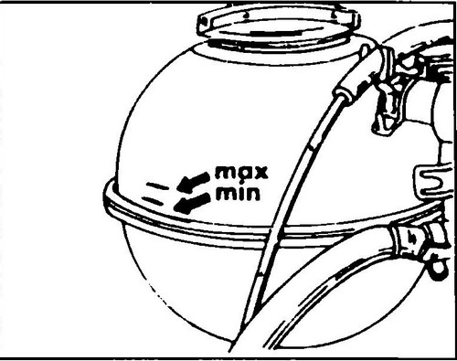

Система охлаждения всех двигателей Фольксваген Транспортер Т4 - жидкостная, замкнутая, работающая при повышенном давлении. Жидкость приводится в движение центробежным насосом лопастного типа. Направление потока жидкости регулируется термостатом, в зависимости от температуры охлаждающей жидкости. Вентиляторы радиатора (их два) включаются двухрежимным термовыключателем, установленным в радиаторе. Вентиляторы двухскоростные, работа двигателя при температурах от 84 до 90ºС обеспечивается первым средне-скоростным режимом работы. При температуре охлаждающей жидкости 93-98º вентиляторы системы охлаждения Т4 работают на полную мощность. В системе охлаждения предусмотрен отдельный расширительный бачок (см. рис. 227).
rasshiritelnyj bachok.jpg [ 50.26 KiB | Просмотров: 17486 ]
Рис. 227 Расширительный бачок

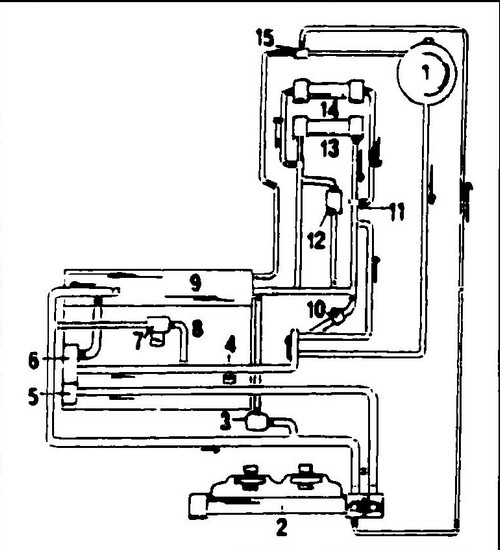

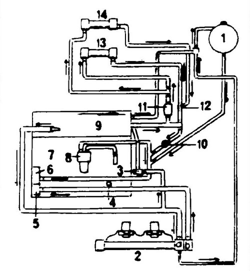

Системы охлаждения дизельных двигателей отличаются друг от друга. Различия систем охлаждения четырех и пятицилиндрового двигателей показаны на рис. 228 и 229.
ustrojstvo sistemy oxlazhdeniya chetyrexcilindrovogo dvigatelya t4.jpg [ 66.66 KiB | Просмотров: 17486 ]
Рис. 228 Устройство системы охлаждения четырехцилиндрового двигателя Т4
1 - расширительный бачок, 2 - радиатор, 3 - насос системы охлаждения, 4 - пробка слива охлаждающей жидкости, 5 - термостат, 6 - насос системы охлаждения, 7 - радиатор моторного масла, 8 - корпус, 9 - головка блока, 10 -электромагнитный клапан, 11 - клапан регулировки работы отопления салона, 12 - дополнительный отопитель, 13 - отопитель 1, 14 - отопитель 2, 15 - тройник, а - верхний шланг охлаждающей жидкости, в - нижний шланг охлаждающей жидкости
ustrojstvo sistemy oxlazhdeniya pyaticilindrovogo dvigatelya 2.4 l folksvagen t4.jpg
ustrojstvo sistemy oxlazhdeniya pyaticilindrovogo dvigatelya 2.4 l folksvagen t4.jpg [ 60.69 KiB | Просмотров: 17486 ]
Рис. 229 Устройство системы охлаждения пятицилиндрового двигателя 2.4 л Фольксваген Т4
1 - расширительный бачок, 2 - радиатор, 3 - насос системы охлаждения, 4 - сливная пробка охлаждающей, 5 - термостат, 6 - насосы охлаждающей жидкости, 7 - корпус, 8 - радиатор масла, 9 - головка блока, 10 - электромагнитый клапан, 11 - дополнительный отопитель, 12 - клапан регулировки работы отопления салона, 13-1 теплообменник 14-2 теплообменник, а - верхний шланг охлаждающей жидкости, в - нижний шланг охлаждающей жидкости
