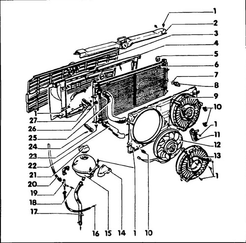

Радиатор Фольксваген Транспортер Т4, вентилятор с электрическим приводом и резиновые шланги стандартной системы охлаждения показаны на рис. 234. Если не считать форму шлангов системы охлаждения, то все основные узлы системы охлаждения одинаковы на всех двигателях. Не которые модели имеют два электровентилятора и соответственно измененный корпус для их крепления.
Термовыключатель вентилятора установлен в радиаторе снизу, с левой стороны. Перед тем как снять радиатор или вентилятор, отсоедините аккумулятор. Радиатор снимается следующим образом:
radiator oxlazhdayushhej zhidkosti transporter t4 - dvigatel 2.0.jpg [ 76.91 KiB | Просмотров: 4709 ]
Рис. 232 Радиатор охлаждающей жидкости Транспортер Т4 - двигатель 2.0
1 - болт, 10 Нм, 2 - кронштейн крышки капота, 3 - кожух радиатора, 4 - направляющая воздуха, 5 - резиновый кронштейн, 6 - радиатор, 7 - уплотнительное кольцо, 8 - термовыключатель,
25 Нм, 9 - корпус вентилятора с вентилятором, 10 - жгут электрических проводов, 11 - регулятор, 12 - электрический вентилятор, 13 - кожух вентилятора, 14 - кожух, 15 - расширительный бачок,16 - к головке блока, 17 - к шлангу охлаждающей жидкости, 18 - к отопителю, 19 - тройник, 20-переливной шланг охлаждающей жидкости, 21 - пробка расширительного бачка, 22 - нижний шланг охлаждающей жидкости к штуцеру насоса, 23 - резиновая подкладка, 24 - крепежный штифт, 25 - верхний шланг охлаждающей жидкости головки блока, 26 - пружинный соединитель, 27 - резиновая перемычка.
