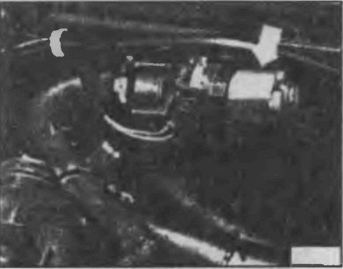

Дополнительный электрический насос для увеличения циркуляции охлаждающей жидкости используется в контуре системы охлаждения двигателя VR6 автомобиля Транспортер Т4, а также на некоторых модификациях остальных двигателей (в частности дизельные модели с турбокомпрессором). Необходимость в таком насосе появилась из-за конструктивных особенностей блока цилиндров - плотности расположения цилиндров. Насос с помощью шлангов, подключается к различным местам системы охлаждения (см. рис. 241). На двигателе 2,0 насос расположен под левым вентилятором радиатора. Насос работает и обеспечивает реальный следящий режим работы вентилятора радиатора, в результате чего горячий двигатель охлаждается еще какое-то время после выключения зажигания и исключается появление мест местного перегрева.
dopolnitelnyj nasos sistemy oxlazhdeniya.jpg [ 29.48 KiB | Просмотров: 4101 ]
Рис. 241 Дополнительный насос системы охлаждения
При снятии и установке насоса руководствуйтесь обычными правилами техники безопасности, проверяйте состояние шлангов, крепежных хомутов и т. п.
