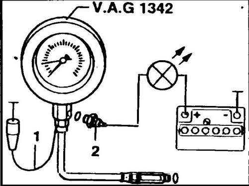

Для измерения давления используются специальные манометры. Давление измеряется следующим способом:
♦ Выверните из головки блока датчик давления 0,3 Бара и вверните его в специальный манометр (см. рис. 134).
sxema dlya proverki davleniya masla transporter t4.jpg [ 28.77 KiB | Просмотров: 6376 ]
Рис. 134 Схема для проверки давления масла Транспортер Т4
1 - коричневый провод, 2 - голубой провод
♦ Наконечник голубого электрического провода (2) подсоедините к датчику.
♦ Переходник манометра вверните в головку блока вместо датчика.
♦ Контрольную лампу подсоедините к аккумулятору и проводу голубого цвета как это показано на рис. 134.
♦ Провод (1) соедините с массой.
♦ Включите зажигание.
♦ Проверьте, засветится ли контрольная лампа. Если нет - замените датчик.
♦ Запустите двигатель и наблюдайте за показаниями манометра, контрольная лампа должна погаснуть при давлении 0,3±0,15 Бар.
♦ Если этого не произойдет, замените датчик.
♦ Для проверки датчика 1,8 Бар необходимо произвести следующие операции.
♦ Выполните вышеописанные действия, но вместо включения только зажигания, запустите двигатель и медленно увеличивайте частоту вращения коленвала.
♦ Проверьте, засветится ли контрольная лампа при давлении 1,6±2,0 Бар. Если нет - замените датчик.
