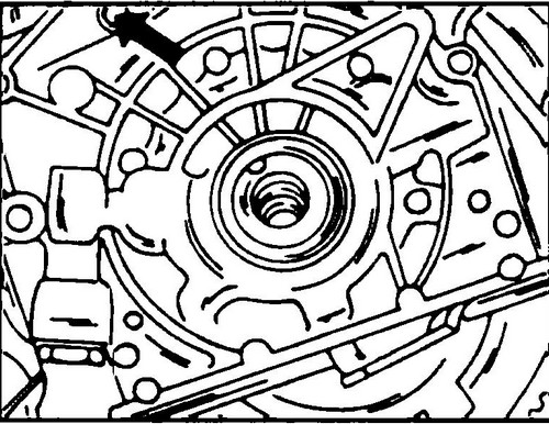

После того, как снята крышка масляного насоса Transporter T4, можно вынуть обе шестерни. Если износ шестерен визуально заметен, их необходимо заменить в паре.
♦ Следует помнить, что шестерни устанавливаются в корпусе насоса так, чтобы после установки со стороны крышки были видны их метки. Если на крышке видны следы износа, вызванного шестернями, крышку следует заменить. Отверните пробку гнезда редукционного клапана и выньте пружину и плунжер клапана. Проверьте, нет ли на плунжере следов износа. При обнаружении повреждений необходимо заменить насос в сборе.
♦ После установки клапана пробку затяните моментом 40 Нм.
♦ Болты, крепящие крышку насоса, затяните моментом 10 Нм (рис. 224).

Рис. 224 Болты крепления масляного насоса.
