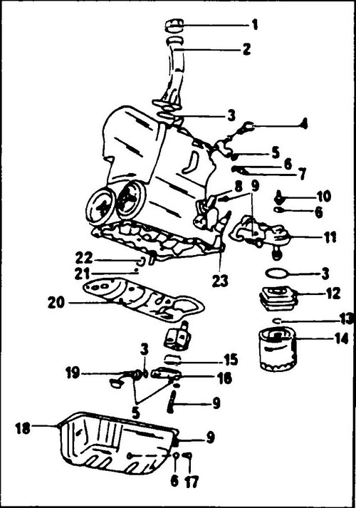

Рис. 225 Устройство системы смазки двигателя 1.9 л
1 - пробка маслозаливной горловины, 2 - маслозаливная труба, 3,6 - уплотнительное кольцо, 4 - масляный щуп, 5 - гайка, 10 Нм, 7 - датчик давления 0.3 Бар, 8 - штуцер вентиляции картера двигателя, 9 - болт, 20 Нм, 10 - датчик давления 0.9 Бар, 11 - кронштейн масляного фильтра, 12 - масляный радиатор, 13 - гайка, 14 - масляный фильтр, 15 - шестерни насоса, 16 - крышка насоса с редукционным клапаном, 17 - пробка слива масла, 18 - масляный картер, 19 - маслоприемная трубка, 20 - успокоитель уровня масла, 21 - болт масляной форсунки, 22 - форсунка, подачи масла под поршень, 23 - прокладка

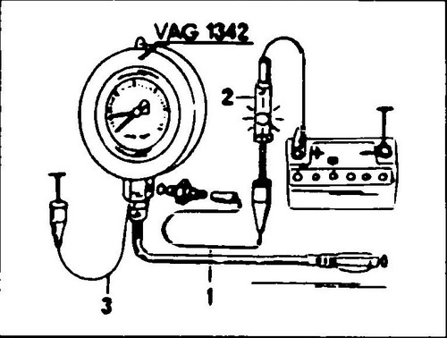

♦ Подсоедините согласно рис. 226 контрольную лампу (2) с электрическим проводом (1) и дополнительным зажимом аккумулятора.
podsoedinenie manometra dlya proverki davleniya masla.jpg [ 44.94 KiB | Просмотров: 6062 ]
Рис. 226 Подсоединение манометра для проверки давления масла
♦ Коричневый провод (3) соедините с массой.
♦ Включите зажигание и проверьте, загорится ли контрольная лампочка давления масла.
♦ Если лампочка не загорится, замените датчик.
♦ Запустите двигатель и медленно увеличивайте частоту вращения коленвала.
♦ Когда давление масла составит 0.15 -0.45 Бар (0.015 - 0.0445 МПа) контрольная лампа должна погаснуть. В противном случае замените датчик.
♦ Отсоедините от датчика 0.3 Бар разъем электрического провода (1) и соедините его с разъемом провода в серой изоляции датчика 0.9 Бар (0.09 МПа). Контрольная лампа (2) должна засветиться при давлении 0 75 -1.05 Бар (0.075 - 0.105 МПа), в противном случае замените датчик.
♦ Увеличивайте далее частоту и проверьте, составляет ли при 2000 об/мин давление 2.0 Бар (0.2 МПа). Во время измерения двигатель должен быть прогрет до рабочей температуры. Слишком низкое давление может являться следствием повреждения масляного насоса или износа коренных- подшипников коленвала.
