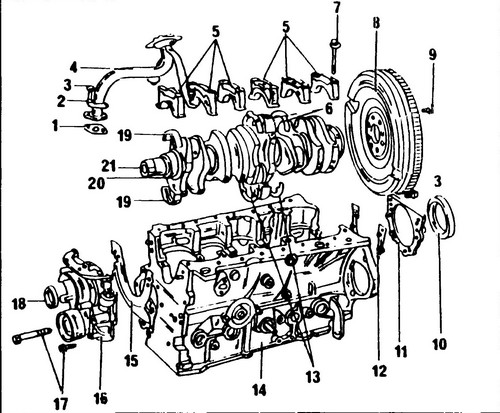

Коленвал и весь шатунный механизм двигателя 1.9 л идентичен таковым в четырехцилиндровом бензиновом двигателе. Устройство блока пятицилиндрового двигателя Т4 показано на рис. 217.
blok pyaticilindrovogo dvigatelya.jpg [ 73.66 KiB | Просмотров: 5658 ]
Рис. 217 Блок пятицилиндрового двигателя
1 - прокладка, 2 - предохранительная шайба, 3 — болт, 10 Нм, 4 - приемная труба масляного насоса, 5 - крышка коренного подшипника, 6 - нижнее опорное полукольцо, 7 - болт коренного подшипника, 65 Нм, 8 - маховик, 9 - болт маховика, 10 - задний сальник коленвала, 11 - фланец заднего сальника, 12 - прокладка фланца, 13 - верхнее опорное полукольцо, 14 - корпус двигателя, 15 - прокладка масляного насоса, 16 - масляный насос, 17 - болты, 18 - передний сальник коленвала, 19 - коренной полувкладыш, 20 - хомутик масляного насоса, 21 - коленвал

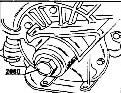

♦ Для замены переднего сальника необходимо снять клиновой ремень, крышку зубчатого ремня, зубчатый ремень, ременной шкив вместе с зубчатым шкивом и насос системы гидроусилителя руля вместе с клиновым ремнем.
♦ Лучше всего для снятия сальника использовать приспособление, показанное на рис. 218. В случае его отсутствия сальник можно осторожно вынуть отверткой.
♦ После того, как двигатель вынут из автомобиля, снимите масляный насос вместе с сальником. Сальник в этом случае вынимается тем же способом, но операция значительно упрощается.

В двигатель вне автомобиля новый сальник устанавливается следующим образом:
♦ Смажьте уплотнительную кромку, а также периметр сальника чистым моторным маслом и осторожно установите сальник в корпус масляного насоса.
♦ Установите масляный насос как описано в соответствующем подразделе.
♦ Установите все ранее снятые узлы и детали в обратной последовательности.
♦ В двигателе на автомобиле очередность установки сальника следующая:

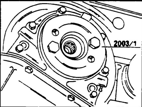

♦ Во время установки переднего сальника следует воспользоваться специальным приспособлением. Это приспособление можно изготовить самостоятельно
♦ Приставьте прижимную втулку к сальнику и ввинчивайте болт в коленвал, запрессовывая тем самым сальник в гнездо так, как это показано на рис. 219.

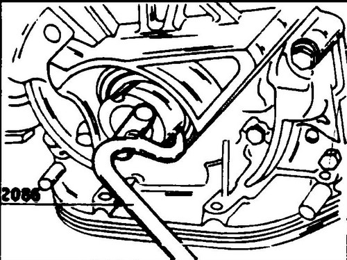

♦ Для того чтобы заменить задний сальник необходимо отсоединить от двигателя Фольксваген Трансопртер Т4 коробку передач, снять сцепление и маховик или диск привода (автоматическая трансмиссия).
♦ Для снятия сальника используйте приспособление, показанное на рис. 219. Можно вынуть сальник при помощи отвертки, но при этом надо быть очень осторожным, чтобы не повредить коленвал.
♦ Если двигатель снят из автомобиля, снимите заднюю крышку с сальником в сборе (на рис. 217 показаны особенности, связанные с креплением этой крышки), затем с тыльной части крышки выбейте сальник наружу.

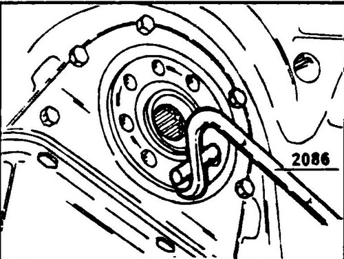

Новый сальник устанавливается следующим образом:
♦ Если двигатель вынут из автомобиля, то сальник можно осторожно установить в крышку деревянной рукояткой молотка.
♦ Затем крышку с новой прокладкой установите на блок двигателя, окончательно затягивая болты моментом 10 Нм.
♦ Если же двигатель в автомобиле, то установка заднего сальника производится при помощи приспособления 2003/1, показанного на рис. 221 или специально приготовленной пластинки. Эта пластинка должна иметь отверстие в середине для болта коленвала и два отверстия для болтов сцепления, которыми она будет привинчиваться. Кромку и наружную поверхность сальника смажьте моторным маслом и приставьте сальник к отверстию. Установите приспособление, а затем, равномерно завинчивая болты, установите сальник в отверстие крышки.
