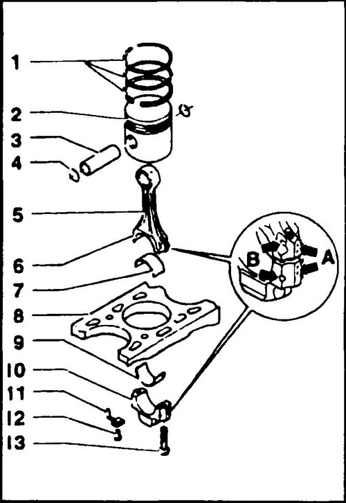

На рис. 213 показано устройство узла поршень-шатун. Он аналогичен соответствующему узлу в бензиновом двигателе Т4 с тем лишь различием, что поршни дизельных двигателей имеют в донышках выборки.
ustrojstvo uzla porshen-shatun.jpg [ 72.53 KiB | Просмотров: 5173 ]
Рис. 213 Устройство узла поршень-шатун
1 - поршневое кольцо, 2 - поршень, 3 - поршневой палец, 4 - пружинное стопорное кольцо, 5 - шатун, 6 - установочный штифт, 7, 9 - вкладыш подшипника, 8 - блок цилиндров, 10 - крышка шатуна, 11 - масляный жиклер, 12, 13 - болты

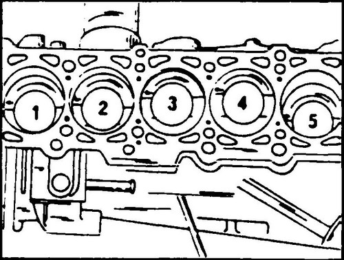

На рис. 214 показана нумерация поршней в пятицилиндровом двигателе.
markirovka porshnej pyaticilindrovogo dvigatelya pered demontazhom.jpg [ 77.52 KiB | Просмотров: 5173 ]
Рис. 214 Маркировка поршней пятицилиндрового двигателя перед демонтажом

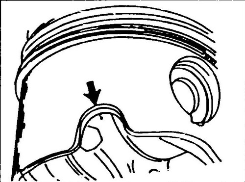

В дизельных двигателях правильность установки поршней можно проверить также по выборкам на юбке под масляную форсунку, которые должны находиться со стороны форсунок блока.
В юбках поршней обоих дизельных двигателей выполнены выемки под форсунки впрыскивающие масло для охлаждения поршней. В положении НМТ выборка обеспечивает не столкновение поршней с вышеуказанными форсунками. Во время сборки эти вырезы должны быть соответствующим образом сориентированы (рис. 215).
vyrez v yubke porshnya.jpg [ 52.77 KiB | Просмотров: 5173 ]
Рис. 215 Вырез в юбке поршня

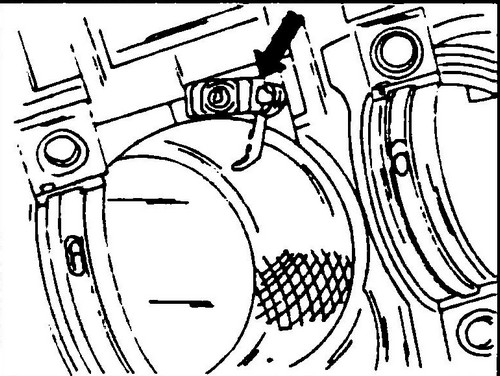

Необходимые для этого размеры приводятся в таблице 1. Перед тем как приступить к измерению зазоров замков поршневых колец выверните форсунки охлаждения поршней, так как в противном случае нельзя будет установить поршневые кольца в цилиндры. На рис. 216 показано размещение этих форсунок в блоке двигателя. Радиальный зазор шатунных подшипников измеряется при помощи пластмассовых проволочек «Plastigage».
polozhenie forsunok podayushhix maslo dlya oxlazhdeniya porshnej v bloke dvigatelya
Рис. 216 Положение форсунок подающих масло для охлаждения поршней в блоке двигателя
