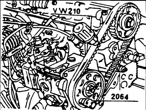

♦ Приспособление для проверки натяжения приставьте к ремню в месте, показанном на рис. 211, и проверьте натяжение. Приспособление должно показывать 12 и 13 единиц.
proverka napryazheniya zubchatogo remnya tnvd.jpg [ 115.03 KiB | Просмотров: 3797 ]
Рис. 211 Проверка напряжения зубчатого ремня ТНВД

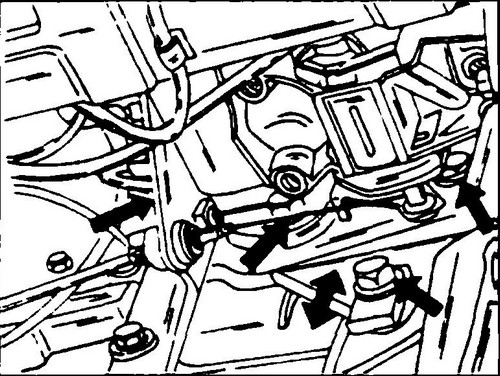

♦ При необходимости ослабьте болты, крепящие кронштейн насоса (см. рис. 212) и передвиньте кронштейн, чтобы добиться требуемого натяжения.
mesta krepleniya tnvd..jpg [ 95.11 KiB | Просмотров: 3797 ]
Рис. 212 Места крепления ТНВД.
