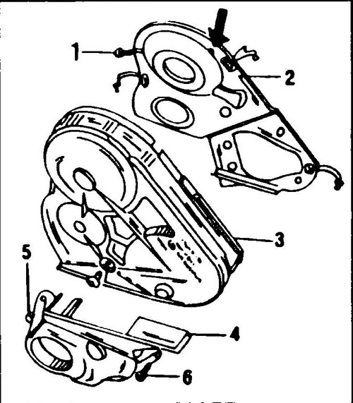

Рис. 200 Кожух зубчатого ремня
Через отверстия (см. по стрелке) необходимо ввести стержень для ослабления посадки шкива на конусе распредвала 1, 5 - болт, 10 Нм, 2 - задний кожух зубчатого ремня, 3 -верхний кожух зубчатого ремня, 4 - нижний кожух зубчатого ремня, 6 - болт, 20 Нм

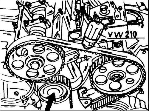

♦ Для проверки натяжения зубчатого ремня необходимо специальное приспособление VW 210. Приспособление установите на зубчатом ремне между шкивами распредвала и ТНВД, как это показано на рис. 201.
regulirovka natyazheniya zubchatogo remnya pri pomoshhi prisposobleniya vw 210 natyazhitel remnya sm. po strelke.jpg
regulirovka natyazheniya zubchatogo remnya pri pomoshhi prisposobleniya vw 210 natyazhitel remnya sm. po strelke.jpg [ 108.7 KiB | Просмотров: 2835 ]
Рис. 201 Регулировка натяжения зубчатого ремня при помощи приспособления VW 210 Натяжитель ремня см. по стрелке

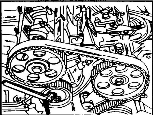

Поворачивая натяжитель (см. по стрелке) вправо, натяните зубчатый ремень так, чтобы индикатор специального приспособления установился между цифрами 12 и 13. Для поворота натяжителя ремня используется ключ с двумя штырьками показанный на рис. 202 (производства фирмы МАТРА М159). Можно попробовать повернуть ролик рукой.
povorot rolika natyazhitelya pri pomoshhi specialnogo klyucha.jpg [ 108.37 KiB | Просмотров: 2835 ]
Рис. 202 Поворот ролика натяжителя при помощи специального ключа
