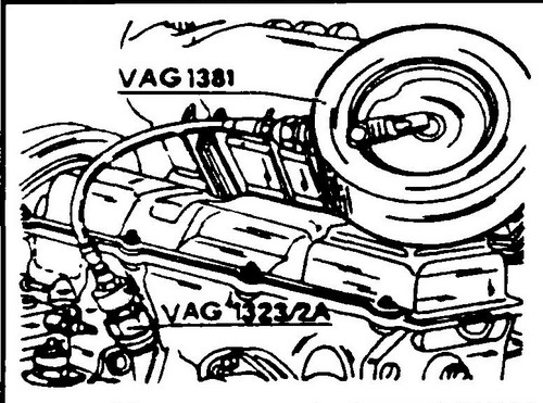

♦ На переходник компрессометра наденьте термоизоляционную шайбу и вверните его в отверстие форсунки первого цилиндра (рис. 196).
proverka kompressii specialnym manometrom firmy vw.jpg [ 85.08 KiB | Просмотров: 3598 ]
Рис. 196 Проверка компрессии специальным манометром фирмы VW
♦ Попросите помощника нажать педаль газа до упора и запустить стартер.
♦ Вращайте коленвал стартером до тех пор, пока манометр не покажет самое большое давление.
♦ Таким же способом проверьте по очереди все цилиндры. Самое низкое давление должно составлять не менее 80% от самого высокого. Низкое и неравномерное давление сжатия может быть вызвано износом поршневых колец, но в этом случае должен быть большой расход масла. Компрессия не должна быть ниже 26.0 атм. (2.6 МПа).
