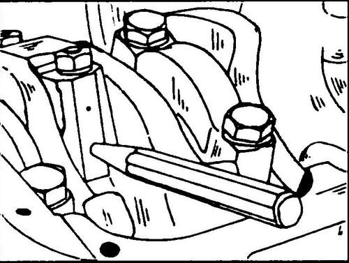

♦ Крышки шатунов обозначьте номерами соответствующих цилиндров (краской или керном, как это показано на рис. 70) и снимите их по очереди. Во время демонтажа шатун должен находиться в НМТ. Поршни вместе с шатунами вынимайте из цилиндров вверх (в сторону головки блока). Шатунные болты деформируются при затяжке, и поэтому их необходимо заменить.
markirovka shatuna i ego kryshki pered razborkoj.jpg [ 40.09 KiB | Просмотров: 17729 ]
Рис. 70 Маркировка шатуна и его крышки перед разборкой

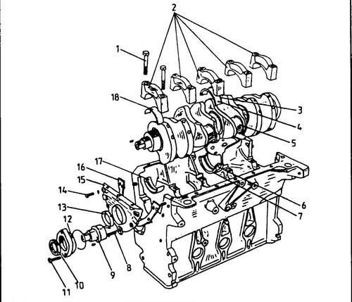

♦ Отвернув болты крепления, снимите фланец промежуточного вала. Выньте вал из двигателя. На рис. 71 показано устройство нижней части двигателя. Этим рисунком необходимо пользоваться во время разборки/сборки двигателя.
raspolozhenie kolenchatogo i promezhutochnogo valov v bloke cilindrov.jpg [ 36.99 KiB | Просмотров: 17729 ]
Рис. 71 Расположение коленчатого и промежуточного валов в блоке цилиндров
1 - болт крышки коренного подшипника, 2- крышка коренного подшипника, 3 - нижнее опорное полукольцо, 4 - коренной полувкладыш без масляного отверстия, 5 - коленвал, 6 - коренной полувкладыш с масляным отверстием, 7 - верхнее опорное полукольцо, 8 - болт, 10 Нм, 9 - промежуточный вал, 10 - сальник, 11 - болт, 25 Нм, 12 - фланец промежуточного вала, 13 - передний сальник коленвала, 14 - болт, 20 Нм, 15 - фланец переднего сальника. 16 - прокладка, 17 - полувкладыш с масляным отверстием, 18 - полувкладыш без масляного отверстия
