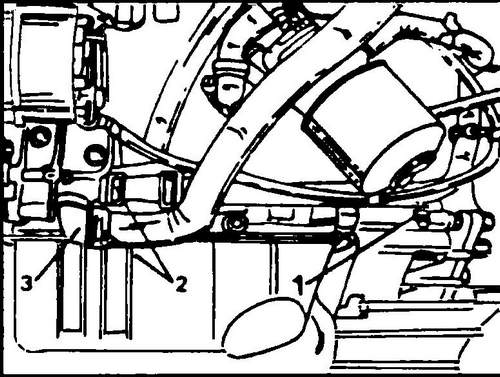

♦ Слейте жидкость из системы охлаждения в заранее приготовленную емкость. Для этого надо снять шланги (2, см. рис. 66) или крышку термостата (3). Можно также отвинтить пробку (1). Краник отопителя должен быть открыт, для того, чтобы охлаждающая жидкость из системы отопления могла также вытечь. Жидкость можно использовать повторно при условии, что она использовалась не более двух лет.
ris66.jpg [ 48.66 KiB | Просмотров: 24313 ]
Рис. 66 При снятии двигателя Т4 для слива охлаждающей жидкости отверните пробку (1), отсоедините шланги (2) или снимите крышку термостата (3)

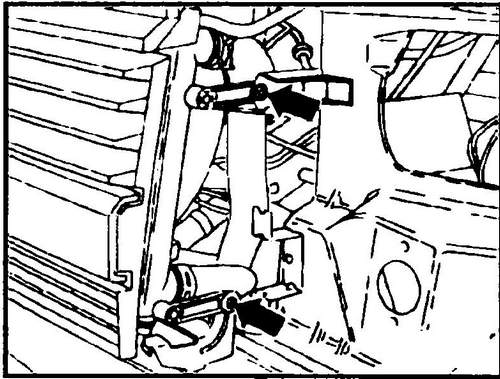

♦ Выбейте с левой и с правой стороны штифты крепления радиатора и отсоедините пружинные соединители (см. по стрелке рис. 67). Затем снимите радиатор.
ris67.jpg [ 48.94 KiB | Просмотров: 24313 ]
Рис. 67 Места крепления радиатора (елевой и правой стороны)

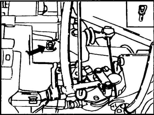

♦ Выньте из корпуса коробки передач резиновую пробку (см. рис. 68), и стержнем (болт М8х22) заблокируйте рычаг выключения сцепления.
ris68.jpg [ 43.92 KiB | Просмотров: 24313 ]
Рис. 68 Удалив пробку, заблокируйте стержнем рычаг выключения сцепления

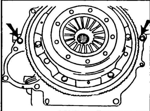

♦ Проверьте, находятся ли на месте в корпусе двигателя обе направляющие втулки (см. рис. 69). Если их там нет, то они остались в корпусе коробки передач и их необходимо вынуть (в случае замены блока или коробки). Установите новые втулки во фланец корпуса двигателя.
ris69.jpg [ 44.71 KiB | Просмотров: 24313 ]
Рис. 69 Отверстия, в которые необходимо установить направляющие втулки
