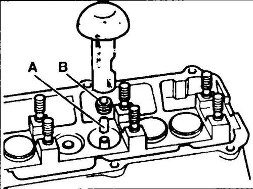

♦ Установите маслосъемные колпачки стержней клапанов. Для выполнения этой операции служит приспособление (10-204), показанное на рис. 89. Маслосъемные колпачки устанавливается следующим образом:
- на шток клапана наденьте пластмассовую втулку, входящую в состав приспособления.
- смажьте моторным маслом маслосъемные колпачки и наденьте пластмассовую втулку.
- приспособление (3) приставьте к маслосъемным колпачкам и осторожно наденьте колпачки на направляющую клапана. Установка без помощи этого или какого-либо подобного приспособления может привести к повреждению маслосъемных колпачков.
Если клапана притирались, они должны попасть в седла, к которым были притерты.

Рис. 89 Приспособление для установки маслосъемных колпачков

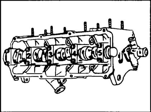

♦ Тщательно смажьте моторным маслом шейки распредвала.
♦ Уложите распредвал на опоры головки, и несколько раз проверните его, установив оба кулачка первого цилиндра выступами вниз.
♦ Наложите крышки подшипников номер 1, 3, 5 (см. рис. 90) и от руки закрутите гайки. Так как крышки подшипников несимметричны, проверьте правильность их установки.
numeraciya kryshek raspredvala.jpg [ 32.46 KiB | Просмотров: 23619 ]
Рис. 90 Нумерация крышек распредвала
♦ Затяните поэтапно и крест-накрест гайки установленных крышек до достижения момента затяжки 20 Нм. Проверьте правильность посадки крышки на поверхности головки блока.

♦ Установите крышки подшипников номер 2 и 4. Затяните гайки «крест-накрест» до достижения момента затяжки 20 Нм.
