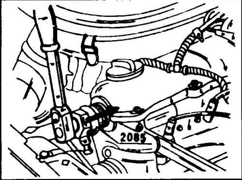

♦ Возьмите приспособление 2085, показанное на рис. 95, и выверните внутреннюю часть на два оборота (около 3 мм) из наружной (внешней) части, а затем застопорите ее в этом положении болтом с накаткой.
specialnoe prisposoblenie dlya snyatiya salnika raspredvala.jpg [ 40.57 KiB | Просмотров: 22909 ]
Рис. 95 Специальное приспособление для снятия сальника распредвала

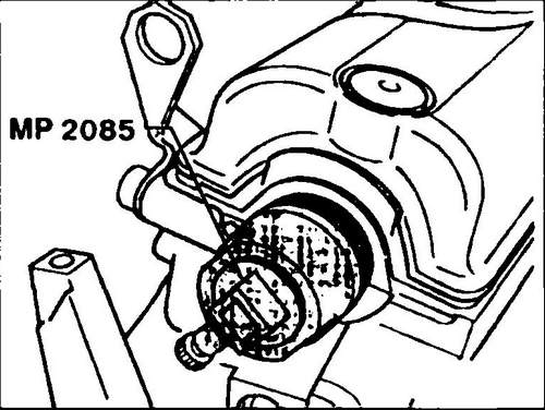

♦ Коническую, резьбовую часть головки приспособления смажьте моторным маслом, наложите на распредвал и затолкните под сальник. Затем, равномерно прижав приспособление к сальнику, вверните его при помощи ручки в сальник (рис. 96) до упора в распредвал.
prisposoblenie dlya zameny salnika raspredvala.jpg [ 47.3 KiB | Просмотров: 22909 ]
Рис. 96 Приспособление для замены сальника распредвала
♦ Ослабьте болт с насечкой (В, рис. 95) и вращайте часть (А) приспособления до тех пор, пока сальник не будет демонтирован из своего отверстия.
♦ Закрепите приспособление в тисках и снимите с него щипцами сальник.
