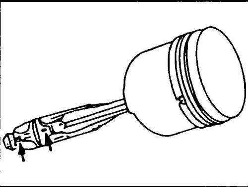

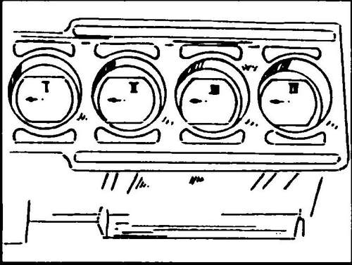

Каждый поршень Т4 и относящийся к нему шатун необходимо пометить номером цилиндра из которого они вынуты (рис. 97, 98).
markirovka porshnej pered demontazhem.jpg [ 38.97 KiB | Просмотров: 14946 ]
Рис. 97 Маркировка поршней перед демонтажем
markirovka (sm. po strelke) shatuna i ego kryshki.jpg [ 19.24 KiB | Просмотров: 14946 ]
Рис. 98 Маркировка (см. по стрелке) шатуна и его крышки
♦ Снимите крышку нижней головки шатуна и вкладыш, а поршень с шатуном выбейте рукояткой молотка вверх. При необходимости удалите шабером буртик неизношенной части гильзы в верхней части отверстий цилиндров. По высоте буртика можно примерно судить о степени износа двигателя.

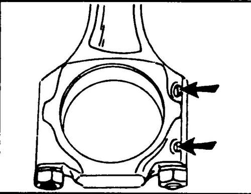

♦ Поршень с шатуном Т4 устанавливайте в двигатель так, чтобы оба прилива (см. рис. 99) были направлены в сторону ременного шкива коленвала. Полувкладыши метят нитрокраской на тыльной стороне в соответствии с номером шатуна. Следует также пометить, какой из них верхний, а какой - нижний.
prilivy na shatune i ego kryshke so storony remennogo shkiva kolenvala.jpg [ 24.52 KiB | Просмотров: 14946 ]
Рис. 99 Приливы на шатуне и его крышке со стороны ременного шкива коленвала

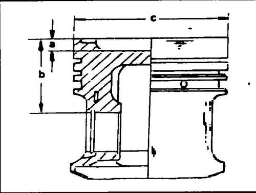

Поршни Т4 различаются между собой глубиной камеры сгорания в донышке поршня (рис. 100). Например, если Вы собираетесь установить поршни, бывшие в употреблении, необходимо измерить размер «в». Это так называемая высота сжатия, которая для каждого двигателя различна. Новые поршни должны иметь такую же высоту сжатия, как и ранее установленные. Также имеет место различие в высоте камеры сгорания в поршне «а». Эта высота не во всех двигателях одинакова.
ustrojstvo porshnya.jpg [ 23.79 KiB | Просмотров: 14946 ]
Рис. 100 Устройство поршня
Перед заменой измерьте размеры «а» и «в»

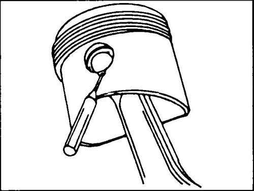

♦ Удалите пружинные стопорные кольца и вытолкните поршневые пальцы. Углубление на краю отверстия для поршневого пальца позволяет снять стопорное кольцо, как это показано на рис. 101.
demontazh stopornogo kolca s porshnevogo palca.jpg [ 23.4 KiB | Просмотров: 14946 ]
Рис. 101 Демонтаж стопорного кольца с поршневого пальца

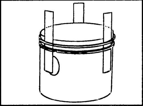

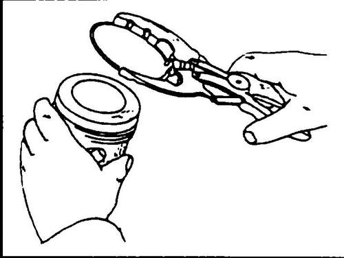

♦ Воспользовавшись специальным приспособлением (см. рис. 102), снимите по очереди поршневые кольца со стороны донышка поршня Транспортер Т4. Если кольца будут использоваться снова, чего мы не рекомендовали бы, то их необходимо соответственно пометить. Если нет возможности воспользоваться специальным приспособлением для снятия поршневых колец, их можно снять, как показано на рис. 103. Под кольца надо вставить три металлические полоски. Одну полосу обязательно поместите под концы кольца - это защитит поршень от возможных царапин.
demontazh porshnevyx kolec pri pomoshhi specialnogo instrumenta.jpg [ 21.57 KiB | Просмотров: 14946 ]
Рис. 102 Демонтаж поршневых колец при помощи специального инструмента
ispolzovanie ploskix stalnyx polos dlya ustanovki porshnevyx kolec.jpg [ 18.08 KiB | Просмотров: 14946 ]
Рис. 103 Использование плоских стальных полос для установки поршневых колец
