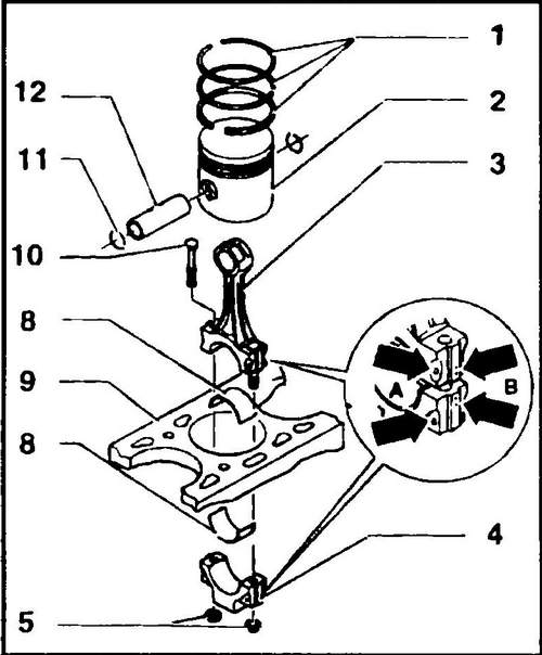

sborka porshnya i shatuna.jpg [ 43.34 KiB | Просмотров: 16862 ]
Рис. 110 Сборка поршня и шатуна
Буквы показывают места маркировки шатуна и крышки (А), а также расположение приливов (В). Приливы должны быть направлены в сторону ременного шкива 1 - поршневые кольца, 2 - поршень, 3 - шатун, 4 - крышка нижней головки шатуна, 5 - гайка шатуна, 6 - болт шатуна, 8 - вкладыш шатуна, 9 - головка цилиндров, 10 - болт, 11 - стопорное кольцо поршневого пальца, 12 - поршневой палец
