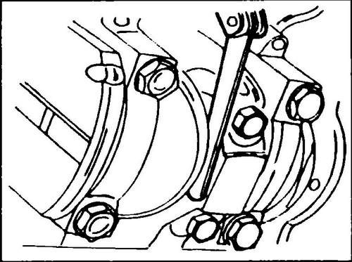

♦ Установите индикатор с подставкой перед передней частью корпуса так, чтобы можно было приставить наконечник индикатора к торцу коленвала. При помощи большой отвертки продвиньте коленвал до упора сначала в одну сторону, обнулите индикатор, а затем подайте его до упора в другую сторону. Показания индикатора являются осевым зазором коленвала. Запишите полученную величину. Если осевой зазор больше 0,25 мм, его необходимо скорректировать во время сборки. В новом двигателе вкладыши средней коренной опоры снабжены упорными полукольцами. Во время замены, как правило, устанавливаются вкладыши с фланцем, в этом случае в упорных кольцах нет необходимости.
Упорные полукольца или упорные фланцы вкладышей принимают на себя осевые нагрузки. Если Вы не располагаете индикатором, можете измерить осевой зазор при помощи набора плоских щупов, которые по очереди вставляются между торцевой поверхностью среднего подшипника и фланцем шейки коленвала (рис. 111).
izmerenie zazora shatuna na shatunnoj shejke.jpg [ 39.68 KiB | Просмотров: 23723 ]
Рис. 111 Измерение зазора шатуна на шатунной шейке
