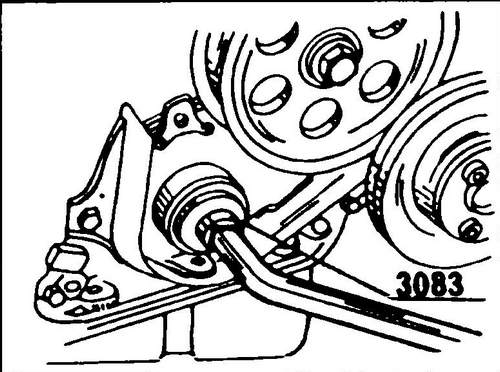

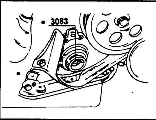

Для снятия сальника необходимо воспользоваться приспособлением, а также наконечником, показанным на рис. 113. Наконечник надо ввернуть в коленвал настолько глубоко, насколько это возможно при помощи шестигранного ключа. Только после этого можно устанавливать приспособление. Удаление сальника производится аналогично демонтажу сальника распредвала.
demontazh perednego salnika kolenvala.jpg [ 33.97 KiB | Просмотров: 6734 ]
Рис. 113 Демонтаж переднего сальника коленвала

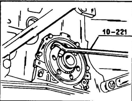

♦ Для снятия заднего сальника отсоедините от двигателя коробку передач, снимите сцепление и маховик (в случае автоматической трансмиссии - диск привода), см. рис. 118. Для снятия заднего сальника используйте инструмент, показанный на рис. 114 или попробуйте вытянуть его осторожно при помощи отвертки. Старайтесь не повредить при этом блок двигателя. Если двигатель разобран, снимите соответствующую крышку вместе с сальником. Затем выбейте сальник из крышки.
instrument dlya demontazha salnika kolenvala.jpg [ 40.51 KiB | Просмотров: 6734 ]
Рис. 114 Инструмент для демонтажа сальника коленвала

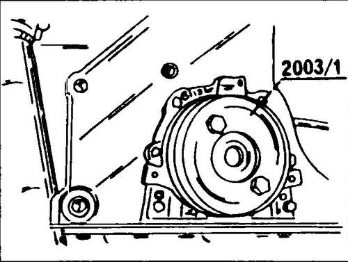

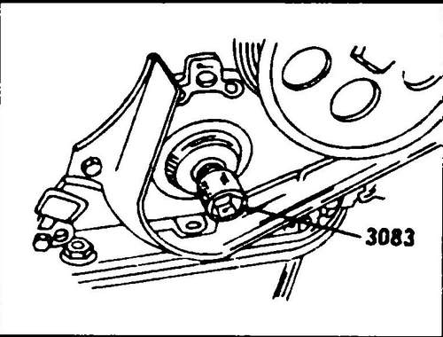

♦ Наденьте на шейку коленвала направляющую втулку, как показано на рис. 114. Обильно смажьте наружные, а также внутренние поверхности сальника чистым моторным маслом и наденьте его на направляющую втулку. Прижимную втулку приспособления наденьте на направляющую втулку и заверните осевой болт втулки так, чтобы сальник был утоплен в отверстие крышки, а затем удалите приспособление. Если устанавливается новый задний сальник коленвала, его необходимо расположить соосно шейке вала. При этом важно не повредить уплотнительные кромки. Затем используйте для установки сальника специальное приспособление 2003/1 (см. рис. 117) или самодельную пластину с отверстием в середине для болтов, ввинченных в резьбовые отверстия крепления корзины сцепления. Равномерно затягивая оба болта, можно установить сальник на место.
pered montazhom salnika ustanovite na kolenval napravlyayushhuyu vtulku.jpg [ 34.26 KiB | Просмотров: 6734 ]
Рис. 115 Перед монтажом сальника установите на коленвал направляющую втулку
ustanovka salnika kolenvala so storony maxovika.jpg [ 34.75 KiB | Просмотров: 6734 ]
Рис. 117 Установка сальника коленвала со стороны маховика
