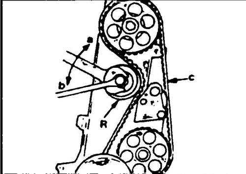

♦ Как показано на рис. 125, ослабьте гайку, крепящую натяжитель зубчатого ремня (в направлении «в») и поверните ролик натяжителя против часовой стрелки.
♦ Снимите зубчатый ремень со шкивов газораспределения. После этого нельзя поворачивать коленвал.
zubchatyj remen grm t4 i ego natyazhitel.jpg [ 26.84 KiB | Просмотров: 4377 ]
Рис. 125 Зубчатый ремень ГРМ Т4 и его натяжитель
а - направление натяжения ремня, в - направление ослабления ремня, с - середина расстояния между шкивами (место проверки натяжения зубчатого ремня), R - ролик натяжителя

♦ Наденьте ключ на шестигранник ролика натяжителя и поверните его в указанном на рис. 2.58 направлении. Зубчатый ремень считается правильно натянутым, если в месте, показанном на рис. 126 можно большим и указательным пальцами повернуть его не более чем на 90º. Более точную регулировку можно произвести только с помощью специальных приспособлений. Не старайтесь натянуть ремень как можно сильнее - это приводит к снижению его срока службы, а также к ускоренному износу подшипников валов.
Рис. 126 Проверка натяжителя зубчатого ремня ГРМ Т4

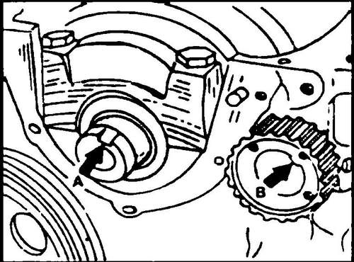

zubchatyj shkiv kolenvala nado nadet na kolenval tak, chtoby ego vystup (b) mozhno bylo vstavit v paz (a) kolenvala.jpg
zubchatyj shkiv kolenvala nado nadet na kolenval tak, chtoby ego vystup (b) mozhno bylo vstavit v paz (a) kolenvala.jpg [ 46.1 KiB | Просмотров: 4377 ]
Рис. 127 Зубчатый шкив коленвала надо надеть на коленвал так, чтобы его выступ (B) можно было вставить в паз (А) коленвала

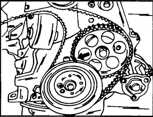

♦ Если шкив газораспределения был снят с коленвала, установите его на место, воспользовавшись рис. 128. Болт крепления обильно смажьте и затяните моментом 200 Нм. Коленвал при этом должен быть заблокирован от поворота. Для этого можно включить первую передачу и затянуть ручной тормоз.
ustanovka klinovogo shkiva kolenvala i zubchatogo remnya grm t4 promezhutochnogo vala vo vremya montazha zubchatogo remnya gazoraspredeleniya.jpg
ustanovka klinovogo shkiva kolenvala i zubchatogo remnya grm t4 promezhutochnogo vala vo vremya montazha zubchatogo remnya gazoraspredeleniya.jpg [ 54.36 KiB | Просмотров: 4377 ]
Рис. 128 Установка клинового шкива коленвала и зубчатого ремня ГРМ Т4 промежуточного вала во время монтажа зубчатого ремня газораспределения
