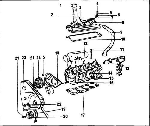

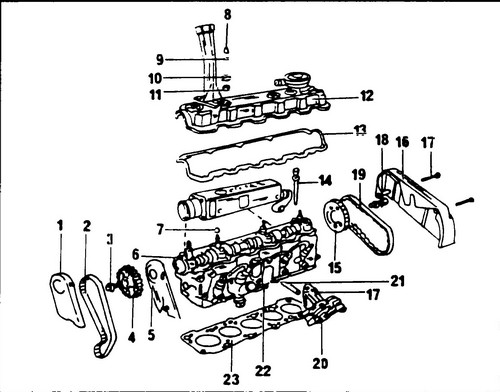

Головку блока можно снять с двигателя, установленного в автомобиле Фольксваген Транспортер Т4. Если двигатель был ранее снят из автомобиля, описанные начальные операции выполнять не надо. Недопустимо снимать головку блока если температура двигателя больше 40ºС. На рис. 184 и 185 показано устройство головок блоков обоих дизельных двигателей. Очередность снятия деталей - такая же как нумерация этих деталей на рисунках.
snyatie i ustanovka golovki bloka - dizel 1,9.jpg [ 49.94 KiB | Просмотров: 3275 ]
Рис. 184 Снятие и установка головки блока - дизель 1,9
1 - пробка залива масла, 2 - труба слива масла, 3 - к впускной трубе, 4 - колпак, 5 - гайка, 10 Нм, 6 - фигурная шайба (подкладка), 7 -верхняя прокладка, 8 - клапанная крышка, 9 - вентиляционный патрубок картера, 10 - прокладка клапанной крышки, 11 - болт головки блока, 12 - нижняя прокладка, 13 - топливные трубки высокого давления, 25 Нм, 14 - форсунки, 70Нм, 15 - головка блока, 16 - пусковая свеча, 17 - прокладка головки, 18 - задний кожух зубчатого ремня, 19 - зубчатый ремень, 20 - ролик натяжителя зубчатого ремня, 21 - гайка, 45 Нм, 22 - пружинная защелка, 23 - верхний кожух зубчатого ремня, 24 - зубчатый шкив распредвала
snyatie i ustanovka golovki bloka - dizel 2,4.jpg [ 49.52 KiB | Просмотров: 3275 ]
Рис. 185 Снятие и установка головки блока - дизель 2,4
1 - кожух зубчатого ремня, 2 - зубчатый ремень, 3 - болт, 85 Нм, 4 - зубчатый шкив распредвала, 5 - задний кожух зубчатого ремня, 6 - головка блока, 7 - нижняя прокладка, 8 - колпак, 10 - фигурная шайба, 11- верхняя прокладка, 12 - клапанная крышка, 13 - прокладка клапанной крышки, 14 - болт головки, 15 - зубчатый шкив привода ТНВД, 16 - кожух зубчатого ремня привода ТНВД, 17 - болт, 20 Нм, 18 - болт, 100 Нм, 19 - зубчатый ремень ТНВД, 20 - вакуумный насос, 21 - толкатель вакуумного насоса, 22 - уплотнительное кольцо, 23 - прокладка головки блока

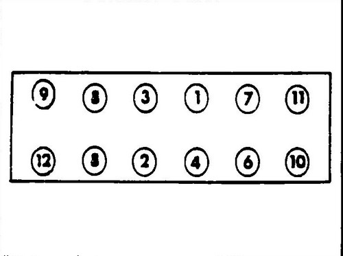

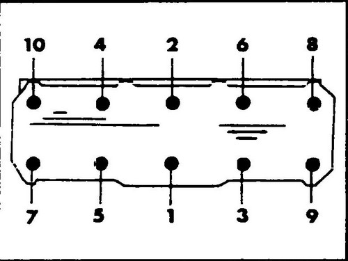

♦ Многогранной насадкой (на 12 мм) для болтов типа TORX, отверните болты головки блока поэтапно, в обратной очередности, нежели показана на рис. 186 и 187. Выньте болты головки блока и снимите головку блока с корпуса двигателя. При необходимости строньте головку несильными ударами резинового или свинцового молотка. Категорически запрещается вбивать для той же цели отвертку по стыку. Удалите прокладку головки блока. Тщательно очистите и обезжирьте посадочные поверхности головки и блока.
ocherednost zatyazhki boltov golovki bloka chetyrexcilindrovogo dvigatelya.jpg
ocherednost zatyazhki boltov golovki bloka chetyrexcilindrovogo dvigatelya.jpg [ 30.35 KiB | Просмотров: 3275 ]
Рис. 186 Очередность затяжки болтов головки блока четырехцилиндрового двигателя
ocherednost zatyazhki boltov golovki bloka pyaticilindrovogo dvigatelya.jpg [ 26.95 KiB | Просмотров: 3275 ]
Рис. 187 Очередность затяжки болтов головки блока пятицилиндрового двигателя
