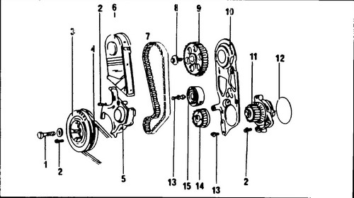

Устройство привода газораспределения двигателя 2.4 л автомобиля Фольксваген Транспортер Т4 показано на рис. 203. Все работы на приводе газораспределения необходимо выполнять очень внимательно и аккуратно, так как неправильная установка зубчатого ремня вызовет немедленное повреждение двигателя. Также вращение распредвала или коленвала без зубчатого ремня приведет к повреждению клапанов или поршней.
ustrojstvo privoda gazoraspredeleniya - dvigatel 2.4 l.jpg [ 33.31 KiB | Просмотров: 20056 ]
Рис. 203 Устройство привода газораспределения - двигатель 2.4 л
1 - болт, 460 Нм, 2 - болт, 20 Нм, 3 - виброгаситель, 4 - клиновой ремень, 5 - нижний кожух зубчатого ремня, 6 - верхний кожух зубчатого ремня, 7 - зубчатый ремень, 8 - болт, 85 Нм, 9 - зубчатый шкив распредвала, 10 - задний кожух зубчатого ремня, 11 - насос системы охлаждения 12 - уплотнительное кольцо (всегда заменять), 13 - болт, 10Нм,14 - зубчатый шкив коленвала, 15 - шкив

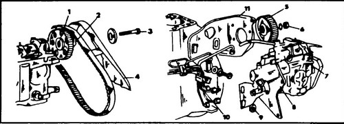

Установленный в головке блока распредвал приводится зубчатым ремнем, надетым на зубчатые шкивы распредвала, коленвала, насоса системы охлаждения и гладкий шкив. Приводной шкив ТНВД установлен на распредвале с противоположной стороны. ТНВД приводится также зубчатым ремнем. Привод ТНВД показан на рис. 202.
♦ Во время замены зубчатых ремней необходимо пользоваться рис. 203 и 204.
ustrojstvo privoda tnvd.jpg [ 36.63 KiB | Просмотров: 20056 ]
Рис. 204 Устройство привода ТНВД
1 - колесо привода ТНВД на распредвале, 2 - зубчатый ремень, 3 - болт, 100 Нм, 4 - кожух зубчатого ремня ТНВД, 5 - зубчатый шкив ТНВД, 6 - гайка, 45 Нм, 7 - болт, 25 Нм, 8 - ТНВД, 9 - гайка, 25 Нм, 10 - топливные трубки высокого давления, 11 - передний кронштейн ТНВД

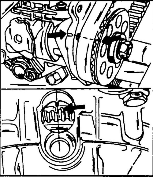

♦ Поверните коленвал так, чтобы метка «0» на маховике и указатель в окошке корпуса сцепления были совмещены (ВМТ поршня первого цилиндра), а также метки на зубчатом шкиве ТНВД и на кронштейне насоса находились на одной линии, как это показано на рис. 205.
ustanovka metki na shkive tnvd otnositelno metki na kronshtejne nasosa (naverxu) i metki vmt na maxovike otnositelno ukazatelya v kontrolnom otverstii korpusa scepleniya (vnizu).jpg
ustanovka metki na shkive tnvd otnositelno metki na kronshtejne nasosa (naverxu) i metki vmt na maxovike otnositelno ukazatelya v kontrolnom otverstii korpusa scepleniya (vnizu).jpg [ 124.59 KiB | Просмотров: 20056 ]
Рис. 205 Установка метки на шкиве ТНВД относительно метки на кронштейне насоса (наверху) и метки ВМТ на маховике относительно указателя в контрольном отверстии корпуса сцепления (внизу)

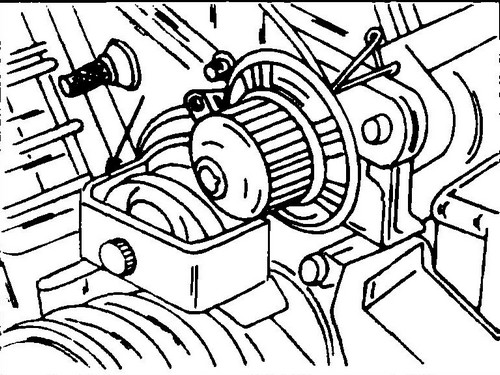

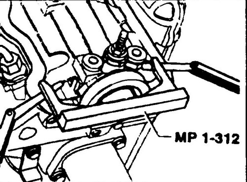

♦ Не изменяя положение распредвала, установите на задней части верхней поверхности головки блока установочную линейку, как это показано на рис. 207.
blokirovka raspredvala pri pomoshhi linejki mp 1-312 pered snyatiem zubchatogo remnya.jpg
blokirovka raspredvala pri pomoshhi linejki mp 1-312 pered snyatiem zubchatogo remnya.jpg [ 71.21 KiB | Просмотров: 20056 ]
Рис. 207 Блокировка распредвала при помощи линейки MP 1-312 перед снятием зубчатого ремня

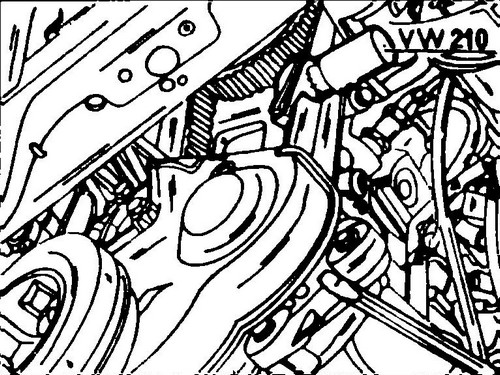

♦ Сзади виброгасителя наденьте на зубчатый шкив коленвала зубчатый ремень. Установите виброгаситель на коленвал, обратив внимание, чтобы зубчатый ремень не был заклинен между зубчатым шкивом и масляным насосом.

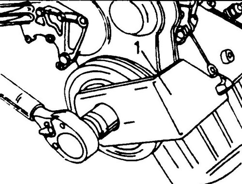

♦ Установите держатель в виброгаситель, а его плечо - как показано на рис. 209. При отсутствии держателя заблокируйте коленвал другим способом.
fiksaciya vibrogasitelya pri pomoshhi derzhatelya.jpg [ 65.34 KiB | Просмотров: 20056 ]
Рис. 209 Фиксация виброгасителя при помощи держателя 3248 (1)
♦ Покройте болт средством AMW 188 00002 (резьбу и опорную поверхность головки) и вверните его в коленвал.
♦ Затяните болт моментом 460 Нм.

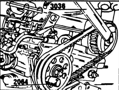

♦ Наденьте зубчатый ремень на шкив распредвала, а также на шкив насоса системы охлаждения и натяните. Для натяжения установите на ремне приспособление, показанное на рис. 210.
dlya izmereniya napryazheniya zubchatogo remnya ustanovite prisposoblenie v pokazannom meste.jpg
dlya izmereniya napryazheniya zubchatogo remnya ustanovite prisposoblenie v pokazannom meste.jpg [ 104.22 KiB | Просмотров: 20056 ]
Рис. 210 Для измерения напряжения зубчатого ремня установите приспособление в показанном месте
♦ Слегка затяните болты крепления насоса системы охлаждения и поверните его в удлиненных отверстиях так, чтобы указатель приспособления установился между цифрами 12 и 13. Затяните болты, крепящие насос системы охлаждения моментом 20 Нм.
