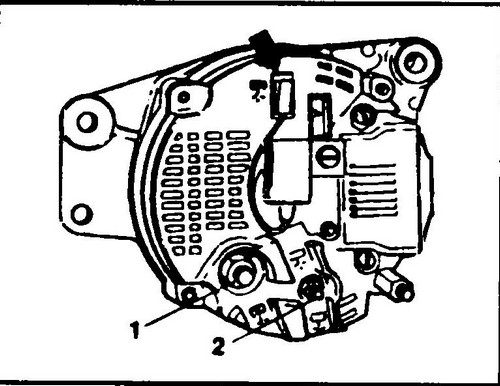

♦ Снимите клеммы с аккумулятора. Из задней части генератора выньте электрический разъем (генератор Bosch) или отсоедините провода (генератор Valeo, см. рис. 501).
generator valeo t4.jpg [ 59.16 KiB | Просмотров: 7991 ]
Рис. 501 Генератор Valeo

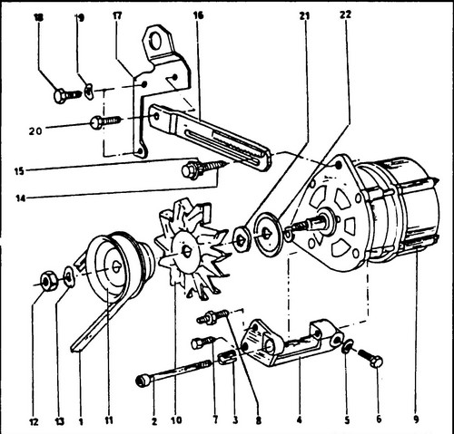

kreplenie generatora vw t4 v benzinovom dvigatele - generator bosch t4.jpg [ 67.01 KiB | Просмотров: 7991 ]
Рис. 502 Крепление генератора VW T4 в бензиновом двигателе - генератор Bosch
1 - клиновой ремень, 2 - болт типа “TORX”, 3 - распорная втулка, 4 - кронштейн генератора, 5 -шайба, 6, 7 - болт, 8 - шпилька, 9 - генератор, 10 - вентилятор, И - ременный шкив, 12 - гайка, 50Нм, 13, 19, 22 - шайба, 14, 18 - болт, 35 Нм, 15 - гайка для регулировки натяжения клинового ремня, 16 - планка натяжителя, 17 - кронштейн, 20 - болт, 20 Нм, 21 - распорная шайба

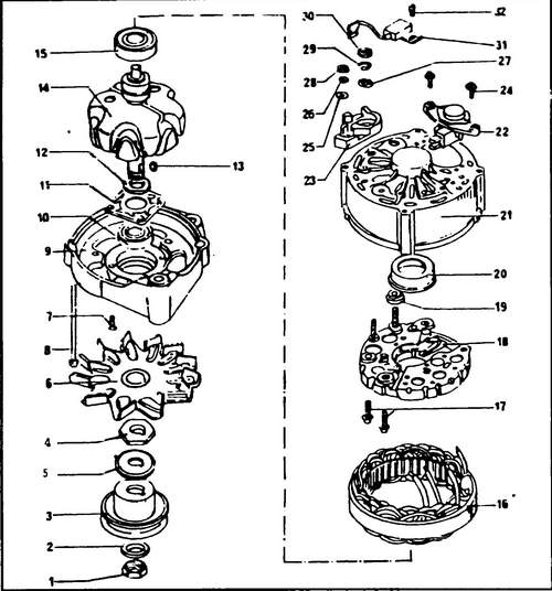

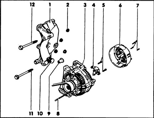

Типовой генератор Т4 фирмы Bosch показан на рис. 503.
generator bosch t4.jpg [ 47.48 KiB | Просмотров: 7991 ]
Рис. 503 Генератор Bosch
1 - гайка, 50Нм, 2 - шайба, 3 - ременный шкив, 4 - распорная шайба, 5 - шайба, 6 - вентилятор, 7, 8, 17, 24, 32 - болты, 9 - передняя крышка, 10 - передний подшипник, 11 - прижимная пластина подшипника, 12 - распорное кольцо, 13 - шпонка, 14 - якорь, 15 - задний подшипник, 16 - статор, 18 -плата с диодами, 19 - изоляционная пластмассовая шайба, 20 - смазочная пластмассовая шайба, 21 - задняя крышка, 22 - регулятор напряжения, 23 - изоляционная пластмассовая шайба, 25 - шайба, 26 - пружинная шайба, 27 - шайба, 28 - гайка контакта «D+», 29 - пружинная шайба, 30 - гайка, 16 Нм, 31 - конденсатор

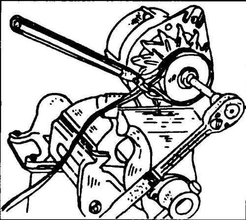

♦ Отверните гайку ротора и снимите приводной шкив, крыльчатку и распорную шайбу. Вал
генератора можно придерживать во время ослабления гайки при помощи старого клинового ремня, как это показано на рис. 504. Для снятия ременного шкива может быть необходим двух- или трехлапый съемник. Диаметр шкива различен у различных двигателей.
oslablenie gajki krepleniya shkiva generatora folksvagen t4.jpg [ 50.09 KiB | Просмотров: 7991 ]
Рис. 504 Ослабление гайки крепления шкива генератора Фольксваген Т4

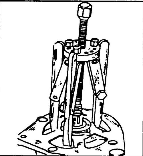

♦ Ротор генератора удалите из крышки при помощи пресса или съемника (см. рис. 505). Если во время демонтажа крышка подшипников не будет зафиксирована на прижимной пластине, то болты, крепящие пластину, могут быть вырваны. Если необходимо вынуть подшипник из передней крышки, выверните болты, крепящие прижимную пластину, и удалите подшипник, прикладывая силу равномерно вдоль оси посадочного отверстия подшипника.
snyatie s yakorya perednej kryshki t4.jpg [ 37.79 KiB | Просмотров: 7991 ]
Рис. 505 Снятие с якоря передней крышки

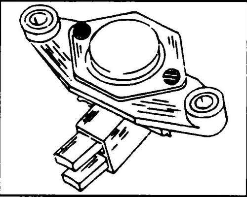

Проверка угольных щеток и щеткодержателей
Проверьте, хорошо ли щетки прилегают к контактным кольцам, а также свободно ли щетки перемещаются в щеткодержателе. При необходимости очистите щеткодержатель растворителем.
Если щетки выступают из щеткодержателя на 5,0 мм и менее, то их следует заменить (см. рис. 506). Один провод прибора приставьте к контактному кольцу, а другой к выступу (полюсу) якоря. Если прибор покажет разрыв цепи, замените якорь.
vystupanie shhetok, iz shhetkoderzhatelya dolzhno byt ne menee 5,0 mm t4.jpg
vystupanie shhetok, iz shhetkoderzhatelya dolzhno byt ne menee 5,0 mm t4.jpg [ 31.85 KiB | Просмотров: 7991 ]
Рис. 506 Выступание щеток, из щеткодержателя должно быть не менее 5,0 мм

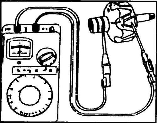

Проверка ротора (якоря)
Если контактные кольца имеют грязную поверхность, протрите их тряпкой смоченной растворителем. Возможные царапины заполируйте самой мелкой наждачной бумагой. Изоляция якоря проверяется омметром.
proverka obmotki generatora transporter t4.jpg [ 37.02 KiB | Просмотров: 7991 ]
Рис. 507 Проверка обмотки генератора Транспортер Т4

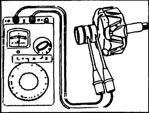

Для того чтобы проверить, нет ли обрывов, приложите оба щупа к контактным кольцам, как это показано на рис. 508. Показание омметра должно находиться в диапазоне 2,8 - 3,0 Ом. Если прибор показывает «бесконечность», то в контуре имеется обрыв. Если же сопротивление “ноль”, то в контуре короткое замыкание. В обоих случаях якорь генератора Транспортер Т4 следует заменить.
proverka obmotok yakorya t4.jpg [ 36.45 KiB | Просмотров: 7991 ]
Рис. 508 Проверка обмоток якоря

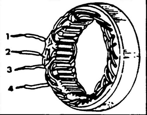

В случае короткого замыкания на массу повреждение определить очень легко из-за сильного перегрева. В иных случаях проверьте омметром сопротивление, прикладывая один конец к кольцам из магнитных листов, а второй - по очереди к четырем концам обмотки статора (см. рис. 509). Для того, чтобы проверить нет ли обрыва в обмотках статора, проверьте по очереди четыре провода его обмотки. Если прибор ничего не показывает, то в контуре - обрыв цепи. Сопротивление отдельных обмоток должно составлять 0,10-0,11 Ом.
proverka na obryv obmotok statora t4.jpg [ 35.4 KiB | Просмотров: 7991 ]
Рис. 509 Проверка на обрыв обмоток статора

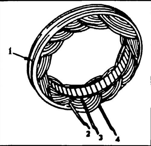

Во время проверки на короткое замыкание обмоток статора один провод омметра надо приставить к кольцу из магнитоводов (1, рис. 510), а второй - по очереди к концам трех проводов (2), (3) и (4).
proverka na korotkoe zamykanie t4.jpg [ 38.72 KiB | Просмотров: 7991 ]
Рис. 510 Проверка на короткое замыкание

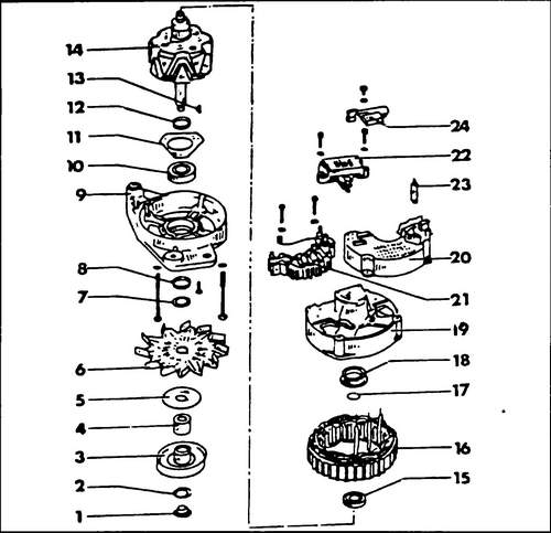

Для проверки на отсутствие обрывов в обмотках статора, проверьте по очереди три провода статора (рис. 511) Если прибор ничего не показывает, то имеет место обрыв. Сопротивление в контуре должно составлять 0,10-0,11 Ом.
generator valeo (65a) volkswagen transporter t4.jpg [ 36.17 KiB | Просмотров: 7991 ]
Рис. 511 Генератор Valeo (65А) Volkswagen Transporter T4
1 - гайка, 40 Нм, 2, 5, 7 - шайбы, 3 - ременный шкив, 4 - распорная втулка, 6 - вентилятор, 8, 12 - распорные кольца, 9 - передняя крышка, 10 - передний подшипник, 11 - прижЪмная пластина подшипника, 13 - шпонка, 14 - ротор (якорь), 15 - задний подшипник, 16 - статор, 17 - металлическое кольцо, 18 - пластмассовая втулка, 19 - задняя крышка, 20 - закрывающая крышка, 21 - пластина с диодами, 22 - регулятор напряжения, 23 - шпилька, 24 - конденсатор
