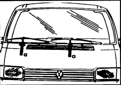

Если демонтировались рычаги щеток стеклоочистителя Транспортер Т4, то при установке необходимо обеспечить их правильное положение.

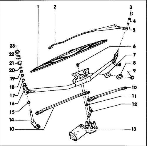

В выключенном состоянии щетки должны занять положение, показанное на рис. 535. Момент затяжки гайки крепления рычага 16 Нм. Устройство и размещение механизма переднего стеклоочистителя см. рис. 537. При необходимости демонтажа/разборки механизма, пользуйтесь этим рисунком.

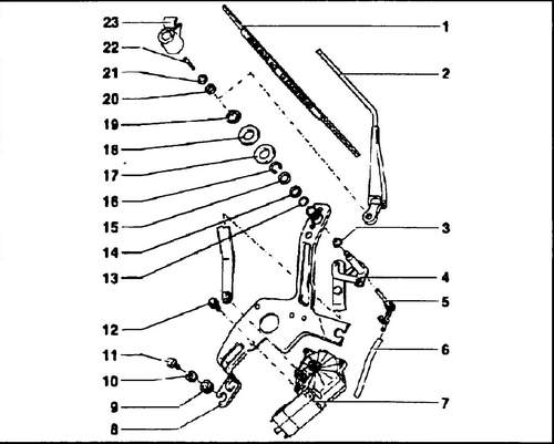

Рис. 534 Стеклоочистители задней двери Т4 - одностворчатая задняя дверь
1 - щетка, 2 - рычаг, 3 - пружинная шайба, 4 - шарнирный рычаг с тягой, 5 - соединительная трубка для форсунки смывателя, 6 - шланг, 7 -электродвигатель, 8 - кронштейн электродвигателя, 9 -резиновое кольцо, 10 - втулка, 11 - болт Мб, 5Нм, 12 - болт Мб, 5Нм, 13 - уплотнитльное кольцо, 14, 15, 18, 20 - шайбы, 16 - стопорное кольцо, 17 - пластмассовая шайба, 19 – гайка М16,10 Нм, 21 - гайка М8, 16Нм, 22 - форсунка омывателя 23 - защитный колпачок
polozhenie rychaga stekloochistitelya lobovogo stekla t4.jpg [ 33.58 KiB | Просмотров: 3585 ]
Рис. 535 Положение рычага стеклоочистителя лобового стекла

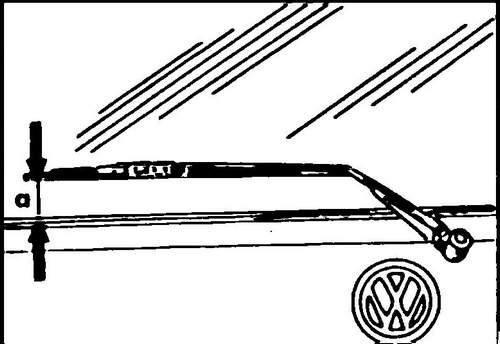

♦ Щетку стеклоочистителя установите на высоте самой нижней нити нагревательного элемента обогреваемого заднего стекла: размер (а, см. рис. 536) составляет 45 мм. При исполнении автомобиля с задними распашными дверями установите рычаг так, чтобы щетки в исходном состоянии занимали вертикальное положение. Устройство и размещение механизма стеклоочистителя см. рис. 534 и 538.
polozhenie shhetki stekloochistitelya stekla zadnej dveri t4.jpg [ 24.46 KiB | Просмотров: 3585 ]
Рис. 536 Положение щетки стеклоочистителя стекла задней двери
stekloochistitel transporter t4 lobovogo stekla.jpg [ 33.02 KiB | Просмотров: 3585 ]
Рис. 537 Стеклоочиститель Транспортер Т4 лобового стекла
1 - щетка, 2 - рычаг, 3 - защитный колпачок 4 - шестигранная гайка, 16 Нм, 5 - шайба, 6 - болт с шестигранной головкой, 5Нм,7 - резиновая вставка, 8 - распорная втулка, 9 - болт, 25 Нм, 10 - шарнирная тяга, 11 - самоконтрящаяся гайка, 13 - электродвигатель стеклоочистителей, 14 - шарнирный рычаг, 15 - пружинная шайба, 16 - корпус, 17 - уплотнительное кольцо, 18 - шайба, 19 - шайба, 30 - стопорное кольцо, 51 - пластмассовая шайба, 22 - распорное кольцо

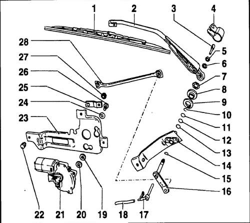

Рис. 538 Стеклоочистители задней двери - двустворчатые двери:
1 - щетка, 2 - рычаг, 3 - форсунка омывателя, 4 - защитный колпачок, 5 - гайка М8, 16Нм, 6 - гайка М16, 10Нм, 7, 10, 11, 13, 20 - шайбы, 8 - пластмассовая шайба, 9 - стопорное кольцо, 12 -уплотнительное кольцо, 14 - кронштейн вала, 15 - пружинная шайба, 16 - шарнирный рычаг, 17 -соединительная трубка омывателя, 18 - шланг, 19 - втулка, 21 - электродвигатель, 22 - болт с шайбой, 23 - кронштейн электродвигателя, 24 - зубчатая шайба, 25 - кривошип 26 - болт Мб, 5Нм, 27 - гайка М8, самоконтрящаяся, 28 - шарнирная тяга
