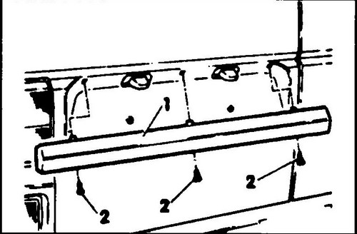

Модели с подъемной задней дверью
♦ Снимите декоративную панель задней двери, для чего отверните пистоны крепления панели шестигранным ключом на 3 мм.
♦ С внутренней стороны отверните винты (2, см. рис. 496).
vinty krepleniya nakladki fonarej podsvetki nomernogo znaka t4.jpg [ 47.73 KiB | Просмотров: 5016 ]
Рис. 496 Винты крепления накладки фонарей подсветки номерного знака
♦ Отверните винты (3) и снимите накладку (1).

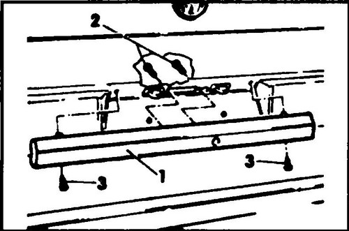

Модели с двустворчатой задней дверью
♦ Отверните три винта (2, см. рис. 497) и снимите накладку (1).
tam zhe vinty krepleniya nakladki fonarej podsvetki nomernogo znaka t4.jpg [ 41.01 KiB | Просмотров: 5016 ]
Рис. 497 там же Винты крепления накладки фонарей подсветки номерного знака

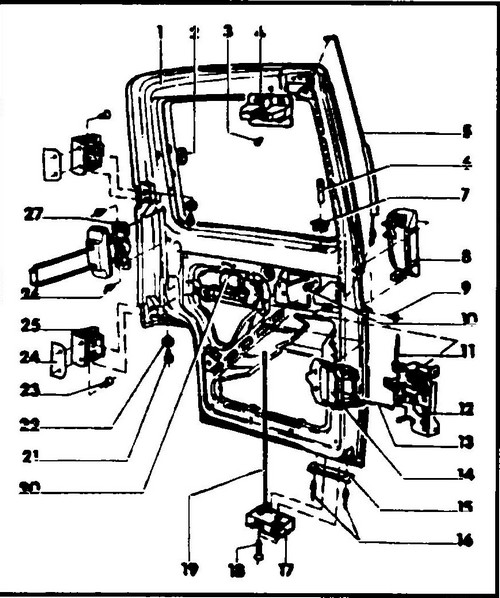

ustrojstvo zadnej dvustvorchatoj dveri t4.jpg [ 95.79 KiB | Просмотров: 5016 ]
Рис. 498 Устройство задней двустворчатой двери
1 - створка двери, 2 - вставка, 3, 9, 18, 21, 23, 26 - винты, 4 - замок с поворотной защелкой верхний, 5 - тяга замка верхняя, 6 - стопорная кнопка, 7 - направляющая кнопки замка, 8 - ручка двери наружная, 10 - болт с шайбой, 11 - тяга кнопки замка, 12- замок 13 - тяга, 14 - рычажный механизм, 15 - упорная накладка, 16 - заклепки, 17 - замок с поворотной защелкой нижний, 19 - тяга замка нижняя, 20 - электромотор стеклоочистителя, 22 - шайба, 24 - прокладка, 25 - нижняя петля, 27 - ограничитель открывания двери, 28 - верхняя петля
