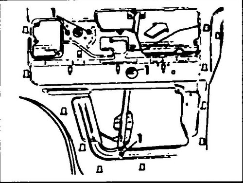

♦ Снимите декоративную панель двери.
♦ Вращая рукоятку стеклоподъемника опустите стекло вниз и отсоедините его от стеклоподъемника.
♦ Вручную подайте стекло по направляющим до упора вверх и зафиксируйте его в этом положении с помощь скотча.
♦ Отверните болты (1, см. рис. 485) крепления штанги стеклоподъемника.
bolty krepleniya shtangi steklopodemnika t4.jpg [ 57.79 KiB | Просмотров: 4455 ]
Рис. 485 Болты крепления штанги стеклоподъемника
♦ Штангу вместе с приводом осторожно выньте через верхний проем (см. по стрелке). Установка выполняется в обратной последовательности. Болты (1) затяните моментом 8 Нм.
