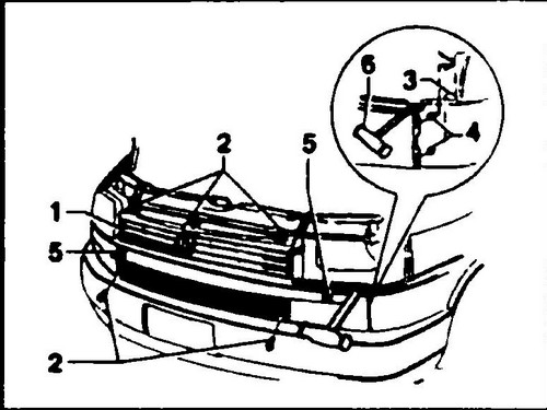

Модели до августа 1994 г
kreplenie reshetok radiatora modeli s 1994 po 1996g. t4.jpg [ 50.74 KiB | Просмотров: 5396 ]
Рис. 458 Крепление решеток радиатора модели с 1994 по 1996г.

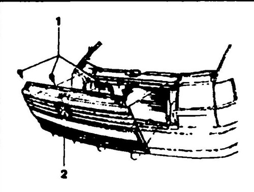

1 kreplenie reshetok radiatora modeli s 1994 po 1996g. t4.jpg [ 41.87 KiB | Просмотров: 5396 ]
Рис. 459 Крепление решеток радиатора модели с 1994 по 1996г.
♦ Отверните винты (1, см. рис. 459) с крестообразным шлицем на головке.
♦ Решетку радиатора (2) откиньте вперед и выньте из отверстий внизу.
Установка производится в обратном порядке.
Модели с сентября 1994 г по 1996 г- с кузовом Каравелла, Мультиван/ Калифорния, а также базовая модель с сентября 1994 г
♦ Отверните винты (2, см. рис. 452).
♦ Снимите, если есть, форсунки омывателей фар с левой и правой стороны.
♦ Вставьте под главную фару специальный инструмент или отвертку.
♦ С левой и с правой стороны снимите решетку радиатора Транспортер Т4 (1) вместе с декоративной рамой с Т-образных пальцев, откиньте решетку вперед вверх и выньте из отверстий внизу. Если при этом будут повреждены пистоны (4), то при установке замените их.
Установка производится в обратной последовательности.

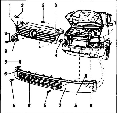

Модели выпуска с 1996 г
Решетка радиатора Т4 (1, см. рис. 460) крепится в сборе с декоративной рамкой (2).
♦ Отверните болты (2) и движением вверх снимите верхнюю решетку радиатора в сборе с декоративной рамой.
kreplenie reshetok radiatora – modeli transporter t4 s 1996 g t4.jpg [ 73 KiB | Просмотров: 5396 ]
Рис. 460 Крепление решеток радиатора – модели Транспортер Т4 с 1996 г
1 - решетка радиатора верхняя, 2 - болт с шайбой, 3 - декоративная рама верхняя, 4 - резиновая опора, 5 - болт с шайбой, 6 - рычаг зажима, 7 - декоративная рама нижняя, 8 - решетка радиатора нижняя, 9 - фирменный знак
Нижняя решетка радиатора (8) крепится в сборе с декоративной рамкой (7).
♦ Отверните болты (5). Снимите фонари указателя поворота и расфиксируйте боковые фиксаторы нажав на рычажки (6). Движением «на себя» снимите решетку радиатора вместе с декоративной рамкой.
