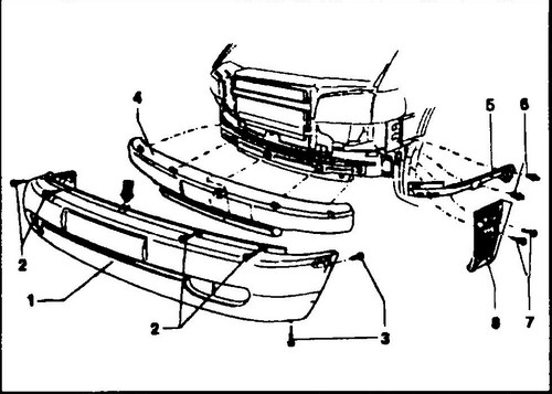

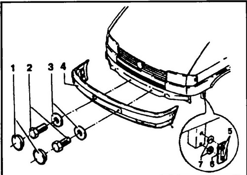

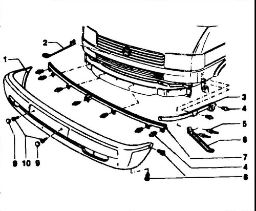

Конструкция переднего бампера Т4 была изменена в конце 1995 г. Устройство и крепление переднего бампера старых моделей см. рис. 461, новых, рис. 462 и 463.

Рис. 461 Снятие и установка переднего бампера – модели Транспортер Т4 до 1996 г
1 - декоративные колпачки, 2 - болты, 3 - шайбы, 4 - передний бампер, 5 - штифты, 6-направлявшая, 7 - резиновые шайбы

Рис. 462 Снятие и установка переднего бампера - модели с 1996 г
1 - бампер, 2 - болт под ключ Т30, 6 Нм, 3 - болт под ключ Т25, 1.2 Нм, 4 - кронштейн бампера, 5 - направлявшая, 6 - пистоны, 7 - винты, 1.5 Нм, 8 - боковой кронштейн бампера

Рис. 463 Снятие и установка переднего бампера - модели с 1996 г
1 - бампер, 2 - кронштейн (растяжка) бампера, 3 - направлявшая, 4, 7 - пистон, 5 - заклепки, 6 - боковой кронштейн (растяжка) бампера.
Модели до 1996 г
♦ Удалите колпачки (1) с помощью отвертки.
♦ Выверните болты (2), удалите болты с шайбами.
♦ Движением «на себя» стяните бампер с боковых направляющих, расположенных слева и справа.
Установка производится в обратной последовательности.
Модели выпуска с 1996 г - длинный передок
♦ Снимите декоративную решетку радиатора.
♦ Выверните болты (2) и (3), потребуется два ключа под болты типа «Тоrx» (Т30 и Т25).
♦ Аккуратно отсоедините бампер от центрального стопора (см. по стрелке рис. 462). Стяните бампер с боковых направляющих.
♦ При демонтаже кронштейна (4), служащего для гашения энергии удара при столкновении рекомендуется сначала отсоединять правую, а затем левую половины.
Установка производится в обратной последовательности, при монтаже проверьте фиксацию центрального стопора.
Модели выпуска с 1996 г - короткий передок
♦ С помощью отвертки удалите декоративные колпачки (9, рис. 463), выверните болты (8) и (10).
♦ Аккуратно стяните бампер с направляющих и пистонов.
Установка переднего бампера Т4 производится в обратной последовательности.
