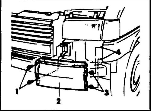

♦ Отверните болты (1, см. рис. 466), расположенные рядом с решеткой радиатора с обеих сторон кузова.
demontazh shhitka bampera t4.jpg [ 56.7 KiB | Просмотров: 4294 ]
Рис. 466 Демонтаж щитка бампера
♦ Снимите со штифтов (4) щиток (2) с втулками (3).

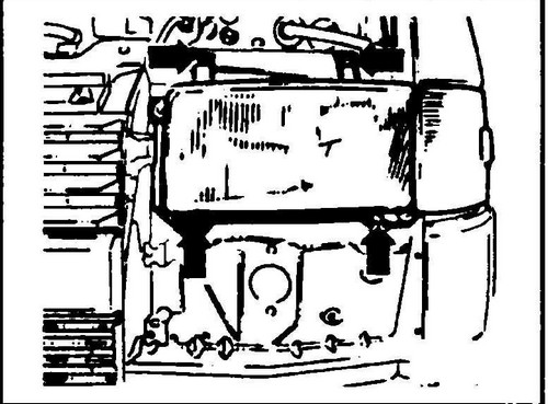

♦ Слева и справа выбейте штифты из зажимов (см. по стрелке рис. 467) и отсоедините зажимы от кронштейнов радиатора.
vinty krepleniya fary t4.jpg [ 62.97 KiB | Просмотров: 4294 ]
Рис. 467 Винты крепления фары

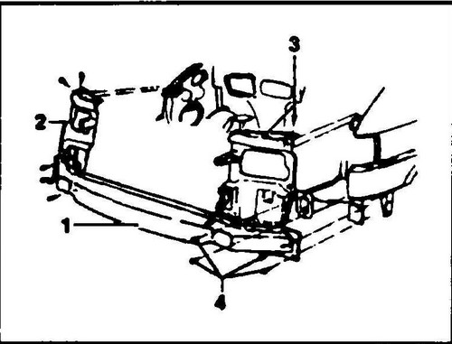

♦ Отверните болты (3 и 4, см. рис. 468) крепления передней панели (1) и кронштейна фары (2).
bolty krepleniya perednej poperechiny kuzova t4.jpg [ 42.51 KiB | Просмотров: 4294 ]
Рис. 468 Болты крепления передней поперечины кузова
