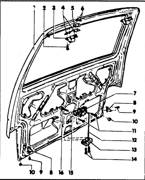

Торцевым шестигранным ключом отверните болты (3, см. рис. 477) и снимите внутреннюю декоративную панель двери Transporter T4. При сборке болты не требуется вворачивать их нужно просто вдавить на место.
ustrojstvo zadnej podemnoj dveri t4.jpg [ 101.72 KiB | Просмотров: 4515 ]
Рис. 477 Устройство задней подъемной двери
1 - задняя дверь, 2 - винт, 80 Нм, 3 - петля, 4 - подкладки, 5 - регулировочная пластина, 6 - шестигранные гайки, 30 Нм, 7 - привод замка, 8 - направлявшая, 9 - болт, 10 Нм, 10 - пробка, 11 - болт, 20 Нм, 12 - тяга, 13 - замок, 14 - болт с потайной головкой, 20 Нм, 15 - штифт, 16 - цилиндр замка
♦ Отсоедините от разъемов и демонтируйте из двери провода обогрева заднего стекла, освещения номерного знака и, если имеются, электродвигателя стеклоочистителя и электрического замка.
Снимать заднюю дверь рекомендуется вдвоем.
♦ Поддерживая дверь, отсоедините от нее амортизатор. Крепление амортизатора показано на рис. 476. Там нет крепежных резьбовых элементов. При замене отсоединяйте обе опоры амортизатора, при демонтаже двери - только одну. Это связано с тем, что опоры пластиковые и легко повреждаются при демонтаже.
♦ Отвернув винты крепления петель (со шлицем «под крест»), снимите дверь.
Установка производится в обратной последовательности.
