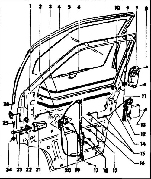

♦ Отсоедините ограничитель (22, рис. 479) от двери, для этого отверните гайку (24) и выньте ось (25).
ustrojstvo perednej dveri t4.jpg [ 110.6 KiB | Просмотров: 5921 ]
Рис. 479 Устройство передней двери
1 - передняя дверь, 2, 3 - уплотнения стекла, 4 - направляющая/уплотнитель стекла, 5- стекло в сборе, 6 - кронштейн стекла, 7 - наружная ручка двери, 8, 13 -винти, 8 Нм, 9 - кнопка ручного привода запирания замка, 10 - направляющая кнопки, 11, 14 - тяги, 12 - замок, 15 - фиксаторы, 16 - штанга стеклоподъемника, 17, 18, 19, 23 - винты, 7 Нм, 20 - механизм стеклоподъемника, 21 - колпак, 22 - ограничитель открывания двери, 24 - гайка, 7 Нм, 25 - ось-винт, 26 - заглушка
♦ Выверните болты крепления верхней и нижней петель к стойке кузова и снимите дверь. Головки болтов крепления можно обвести маркером - это облегчит последующую сборку.
Внимание: У автомобилей Транспортер Т4 с центральным замком, электрическими стеклоподъемниками, с электрической регулировкой и обогревом наружных зеркал заднего вида, акустической системой и т.п. отсоедините и выньте из двери электрические провода, для чего надо предварительно снять декоративную панель, см. ниже.
♦ Поднесите дверь к проему и от руки вверните болты крепления петель.
♦ Соедините ограничитель, гайку (24) затяните моментом 7 Нм.
♦ Выровняйте дверь в проеме в соответствии с нанесенными метками и затяните болты крепления петель моментом 55 Нм.

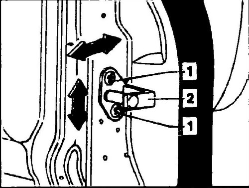

♦ Также необходимо регулировать положение скобы замка по горизонтали. Для этого болты крепления скобы (см. рис. 480) ослабьте настолько, чтобы скобу можно было двигать с небольшим усилием. Аккуратно закройте дверь и выровняйте ее в проеме. После этого осторожно дверь откройте и затяните болты крепления скобы.

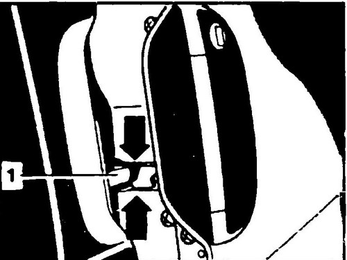

♦ Скобу замка (см. рис. 481) отрегулируйте по вертикали так, чтобы паз замка двери с поворотной щеколдой (см. по стрелке) располагался по оси скобы. При запирании дверь не должна смещаться вверх или вниз. В закрытом положении дверь должна сидеть в проеме плотно без люфта.

Рис. 480 Скоба замка двери

Рис. 481 Регулировка скобы замка
