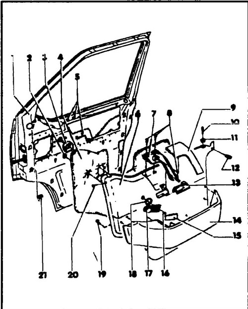

♦ Опустите стекло вниз.
♦ Вверху слева и справа выверните винт (20, см. рис. 482) и отсоедините пистон (12).
dekorativnye elementy perednej dveri t4.jpg [ 80.4 KiB | Просмотров: 4729 ]
Рис. 482 Декоративные элементы передней двери
1 - дверь, 2, 5 - гнезда, 3 - уплотнение, 4 - шумоизоляция, 6 - декоративная панель, 7 - ручка двери, 8 - винт, 9 - декоративная накладка, 10 - кнопка ручного привода запирания замка, 11 -направляющая, 12 - пистон, 13 - внутренняя ручка отпирания двери, 14 - клапан двери, 15 - накладка, 16 - винт, 4 Нм, 17 - рукоятка стеклоподъемника, 18 - подкладка, 19, 20 - винты, 21 - U-образная накладка
♦ Сдвиньте накладку рукоятки стеклоподъемника (15) в сторону оси и отсоедините ее от рукоятки.
♦ Отверните винт крепления рукоятки стеклоподъемника (16) и снимите рукоятку (17) вместе с подкладкой (18).
♦ Снимите ручку (7). Для этого удалите декоративную накладку (9) и отверните расположенные под ней винты (8).

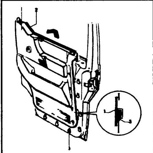

♦ Декоративную панель двери (1, см. рис. 483) вместе с внутренним уплотнением стекла (2) движением «вверх» выньте из натравляющих двери Transporter T4.
demontazh dekorativnoj paneli dveri t4.jpg [ 55.19 KiB | Просмотров: 4729 ]
Рис. 483 Демонтаж декоративной панели двери
♦ Перед установкой панели проверьте и установите в приемные пазы двери U - образные прокладки (3).
♦ Установите панель на место в обратной последовательности.
