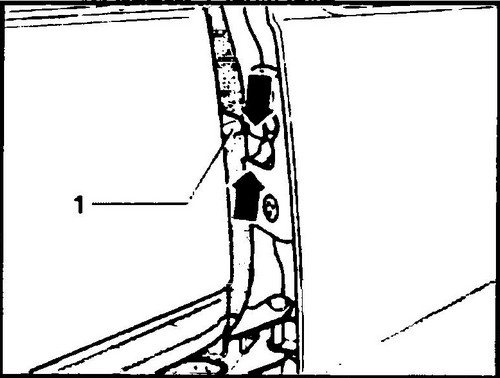

♦ Отверните винт (1, см. рис. 488) и снимите с боковой направляющей снаружи на кузове упор (2).

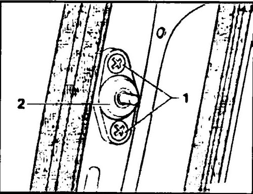

♦ С внутренней стороны двери отверните винт (5, рис. 487) и снимите центральный упор (6).

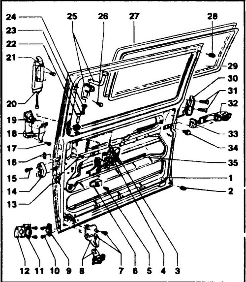

Рис. 487 Устройство боковой сдвижной двери
1 - дверь, 2, 28 - резиновый буфер, 3 - тяга кнопки ручного привода замка, 4 - механизм замка, 5, 7, 10, 15, 17, 31 - винты, 20 Нм, 6 - центральный упор, 8 - нижняя направляющая двери с роликами, 9 - нижний фиксатор, 11 - ловитель нижнего фиксатора, 12 - стойка кузова, 13, 21, 23, 26 - болты, 10 Нм, 14 - ограничитель, 16 - рамка, 18 - кронштейн крепления ручки, 19 - наружная ручка двери, 20 - привод для отпирания двери изнутри, 22 - кнопка, 24- шайба, 25 - верхняя направляющая, 27 - рамка стекла, 29 - стекло, 30 - электромагнит центрального замка, 32 - боковой ползун, 33 - заглушка, 34 - болт, 55 Нм, 35 - тяга

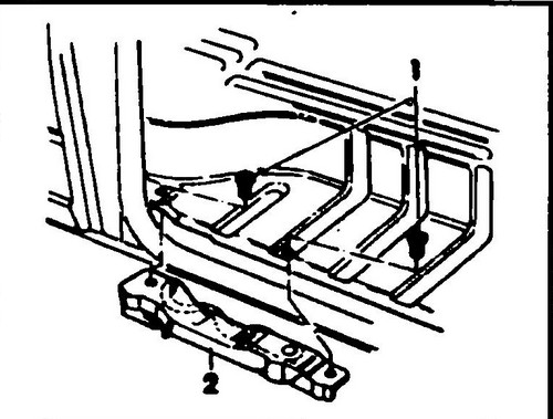

♦ Отверните на ступеньке два винта (1, см. рис. 489) и снимите нижний упор двери (2).

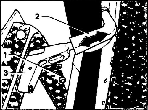

♦ Сдвижную дверь откройте до упора и отведите при этом нижнюю направляющую от кузова Транспортер Т4 (см. по стрелке рис. 490).

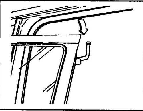

♦ Аккуратно, поддерживая дверь на весу, выньте верхнюю направляющую двери из желоба кузова (см. рис. 491).

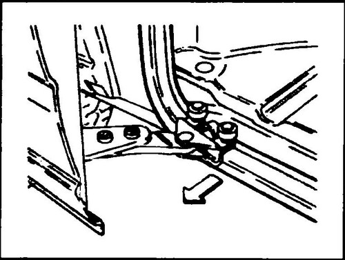

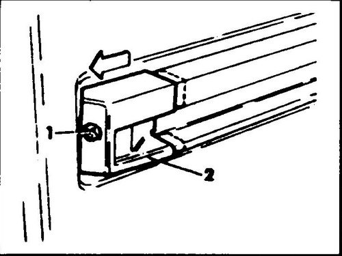

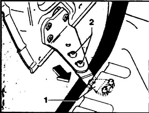

♦ Ослабьте болт (1, рис. 492) - верхняя направляющая или (2, рис. 493) - нижняя направляющая, проведите регулировку, как описано выше, винты затяните моментом 20 Нм.
verxnyaya napravlyayushhaya dveri t4.jpg [ 68.39 KiB | Просмотров: 12219 ]
Рис. 492 Верхняя направляющая двери
nizhnyaya napravlyayushhaya dveri t4.jpg [ 55.48 KiB | Просмотров: 12219 ]
Рис. 493 Нижняя направляющая двери
