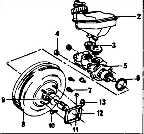

Главный тормозной цилиндр Т4 установлен на торцевой поверхности вакуумного усилителя и его можно демонтировать со стороны моторного отсека. На рис. 447 показано крепление главного тормозного цилиндра и вакуумного усилителя.

В случае установки нового главного тормозного цилиндра, от старого следует отсоединить компенсационный бачок. Обе резиновые втулки (3, рис. 447) осажены в главном тормозном цилиндре, их можно вытянуть оттуда при помощи отвертки. Новые втулки смажьте тормозной жидкостью и установите в предназначенные для них гнезда в главном тормозном цилиндре.
glavnyj tormoznoj cilindr i vakuumnyj usilitel t4.jpg [ 62.22 KiB | Просмотров: 6209 ]
Рис. 447 Главный тормозной цилиндр и вакуумный усилитель
1 - пробка компенсационного бачка, 2 - компенсационный бачок, 3 - резиновые втулки,
4 - гайка, 20 Нм, 5 - главный тормозной цилиндр, 6 - уплотнительное кольцо, 7 - болт, 25 Нм, 8 - вакуумный усилитель, 9 - толкатель с вилками, 10 - стержень со шплинтами, 11 - гайка, 12 - торцевая перегородка, 13 - рычаг педали тормоза
