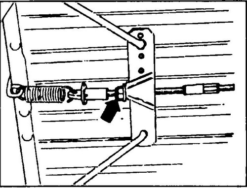

Стояночный тормоз (ручник) Транспортер Т4 регулируется под автомобилем у уравнительного рычага стояночного тормоза в месте, показанном на рис. 422. Во время нормальной эксплуатации нет необходимости регулировки стояночного тормоза, так как он регулируется автоматически в результате работы основной тормозной системы. Но при необходимости замены тяги кулисы стояночного тормоза, либо тормозного щита, необходимо снять тормозной барабан и выполнить следующие операции.
gajka (sm. po strelke) regulirovki dliny tyagi stoyanochnogo tormoza (ruchnika) t4.jpg
gajka (sm. po strelke) regulirovki dliny tyagi stoyanochnogo tormoza (ruchnika) t4.jpg [ 58.17 KiB | Просмотров: 6744 ]
Рис. 422 Гайка (см. по стрелке) регулировки длины тяги стояночного тормоза (ручника) Т4

♦ Попросите помощника завернуть гайку, показанную стрелкой на рис. 422, после ослабления контргайки. При этом надо следить за распирающим рычагом у тормозного щита.

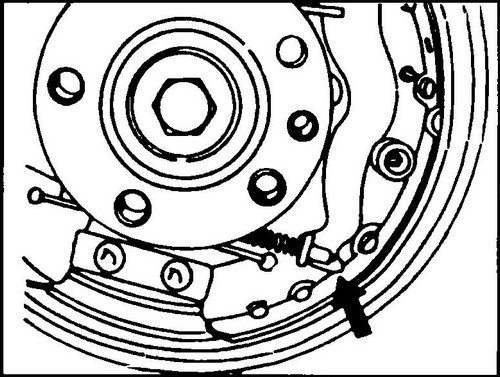

♦ Если этот рычаг отойдет от тормозной колодки на 2 мм (см. по стрелке рис. 423), то регулировку стояночного тормоза можно считать законченной.
raspirayushhij rychag dolzhen posle regulirovki tyagi otojti ot tormoznoj kolodki na 2 mm t4.jpg
raspirayushhij rychag dolzhen posle regulirovki tyagi otojti ot tormoznoj kolodki na 2 mm t4.jpg [ 73.21 KiB | Просмотров: 6744 ]
Рис. 423 Распирающий рычаг должен после регулировки тяги отойти от тормозной колодки на 2 мм
