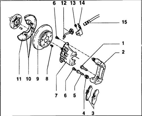

В колесах 14" устанавливались тормозные механизмы фирмы Lucas (см. рис. 424).
ustrojstvo tormoznogo mexanizma plavayushhego tipa firmy lucas t4.jpg [ 43.99 KiB | Просмотров: 5315 ]
Рис. 424. Устройство тормозного механизма плавающего типа фирмы Lucas
1 - болт, 280 Нм, 2 - скоба, 3 - тормозные колодки, 4 - резиновый колпачек, 5 - направляющий стержень, 6 - болт, 35 Нм, 7 - суппорт, 8 - болт типа Torx, 10 Нм, 9 - тормозной диск, 10, 13 - болты, 10 Нм, 11 - тормозной щит, 12 - тормозная трубка, 14 - кронштейн тормозного шланга, 15 - тормозной шланг
Для крепления корпуса суппорта тормоза использованы самоконтрящиеся болты с отдельными направляющими стержнями.

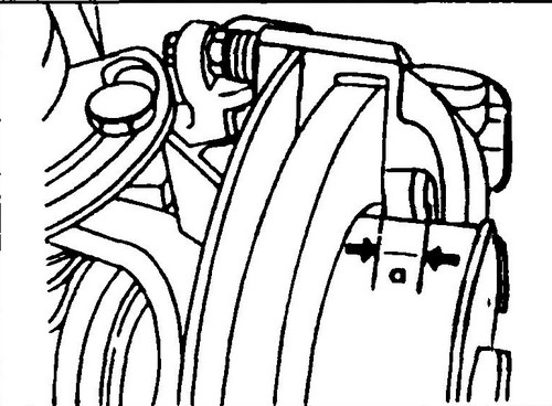

Для того чтобы измерить толщину тормозных колодок, снимите переднее колесо со стороны водителя. В соответствующем месте (см. рис. 425) измерьте при помощи штангенциркуля толщину колодок. Если тормозная колодка (накладка плюс металлическая пластина) имеет толщину менее 7 мм, то все колодки данной оси необходимо заменить.
Тормозные колодки заменяются следующим образом:
♦ Поднимите переднюю часть автомобиля и установите подставки.

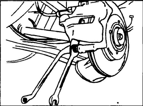

♦ Болт (6) (см. рис. 424) отверните накидным ключом, придерживая направляющий стержень (5).

Рис. 425 Измерение толщины тормозных колодок Транспортер Т4

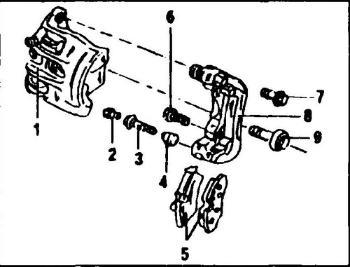

Рис. 426 Суппорт тормоза колес 14"
1 - корпус суппорта, 2 - самоконтрящийся болт, 35 Нм, 3 - направляющий стержень, 4 - резиновый чехол, 5 - комплект тормозных колодок, 6 - болт, 270 Нм, 7 - болт, 160 Нм, 8 - кожух суппорта, 9 - болт приводной полуоси, 200 Нм

Рис. 427 Ослабление нижнего болта крепления корпуса суппорта.
Шестигранник направляющего стержня придержите рожковым ключом
♦ Отклоните корпус суппорта вверх (рис. 428). Теперь обе тормозные колодки Фольксваген Т4 доступны и их можно вынуть.

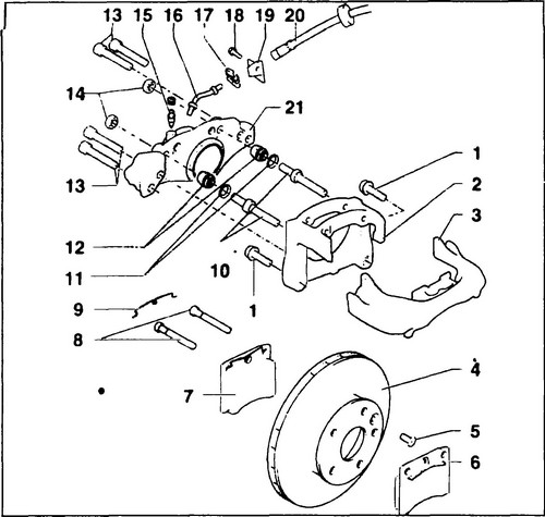

В колесах 15"
Устанавливается механизм с рамочной конструкцией фирмы Lucas (см. рис. 429)
ramochnyj mexanizm firmy lucas - modeli s kolesami na 15 t4.jpg [ 56.99 KiB | Просмотров: 5315 ]
Рис. 429 Рамочный механизм фирмы Lucas - модели с колесами на 15"
1 - болт, 280Нм, 2 - кронштейн, 3 - скоба, 4 - тормозной диск, 5 - болт типа “Torx", 10Нм, 6, 7- тормозные колодки Т4, 8 - направляющие штифты колодок, 9 - пружинная скобка, 10 - направляющие, 11 - кольца, 12 - резиновый колпачок, 13 - болт типа “Тоrх", 90Нм, 11 - тормозной щит, 12 - тормозная трубка, 14 - гайка, 70Нм, 15 - штуцер прокачки, 16 - тормозная трубка, 17 - скоба-держатель, 18 - болт, 10Нм, 19 - кронштейн тормозного шланга, 20 - тормозной шланг, 21 - корпус суппорта
