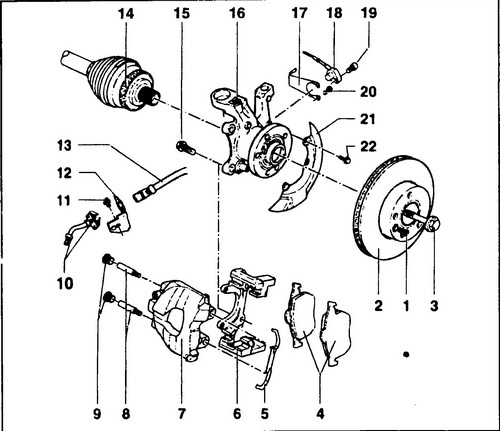

♦ Снимите отверткой резиновые колпачки (см. рис. 430).
tormoznoj mexanizm s plavayushhej skoboj firmy ate-teves t4.jpg [ 50.92 KiB | Просмотров: 3637 ]
Рис. 430 Тормозной механизм с плавающей скобой фирмы ATE/Teves
1 - винт, 2 - тормозной диск, 3 - болт, 150 Нм + 90’, 4 - тормозные накладки, 5 - пружинная скоба, 6 - скоба суппорта, 7 - суппорт, 8 - направляющие , 25 Нм, 9 - резиновые колпачки, 10 - тормозная трубка, 11 - болт, 10 Нм, 12 - кронштейн, 13 - тормозной шланг, 14 - зубцовый диск датчика частоты вращения системы АБС, 15 - болт, 280Нм, 16 - корпус ступицы колеса, 17 - кронштейн датчика, 18 - датчик частоты вращения АБС, 19 - болт типа “Тоrx", 10 Нм, 20 - болт, 21 - тормозной шит, 22 - болт, 8 Нм
♦ Удалите пружину (5), удерживающую тормозные колодки.
♦ Выверните оба направляющих пальца.
♦ Снимите суппорт и подвесьте его проволокой на столбе подвески, чтобы тормозной шланг не был натянут.
♦ Выньте тормозные колодки из суппорта.

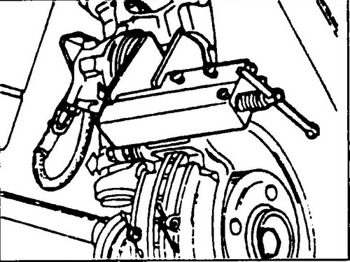

utaplivanie porshnya v cilindr korpusa supporta t4.jpg [ 73.75 KiB | Просмотров: 3637 ]
Рис. 431 Утапливание поршня в цилиндр корпуса суппорта

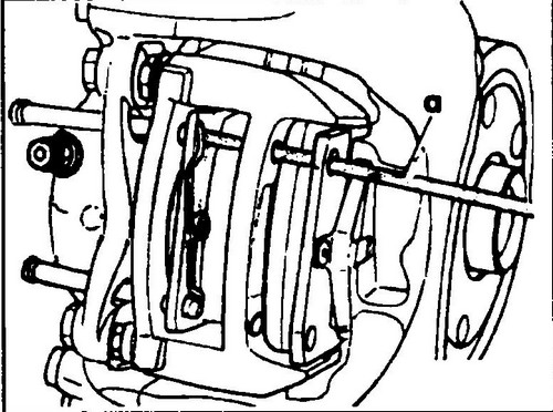

udalenie stopornyx shtiftov tormoznyx kolodok t4.jpg [ 74.68 KiB | Просмотров: 3637 ]
Рис. 432 Удаление стопорных штифтов тормозных колодок
А - выколотка

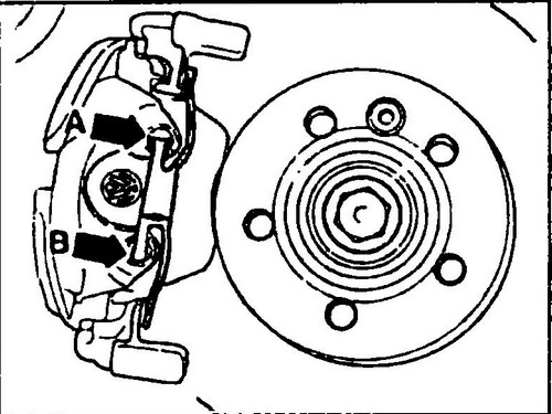

Пружинную скобу тормоза ATE вставьте следующим образом:
♦ Один край скобы заведите под суппорт и вставьте выступ в отверстие корпуса (см. по стрелке А, рис. 433).
ustanovka pruzhinnoj skoby t4.jpg [ 61.66 KiB | Просмотров: 3637 ]
Рис. 433 Установка пружинной скобы
♦ Заведите под суппорт второй край скобы, заведите в отверстие второй выступ (см. по стрелке В).
♦ После установки тормозных колодок необходимо несколько раз сильно нажать тормозную педаль, чтобы колодки пришли в рабочее состояние.
