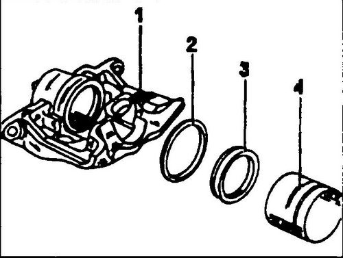

На рис. 434 показано устройство корпуса суппорта Т4 колес 14". Такие же детали установлены и в корпусе суппорта колес 15" с той только разницей, что конструкция суппорта у них различна.

Рис. 434 Устройство корпуса суппорта автомобиля с колесами 14"
1 - корпус цилиндра, 2 – уплотнительное кольцо, 3 - пыльник, 4 - поршень

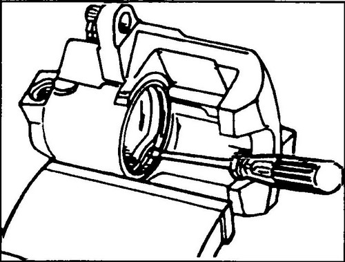

♦ Корпус закрепите в тисках и снимите пыльник с цилиндра и поршня при помощи отвертки.

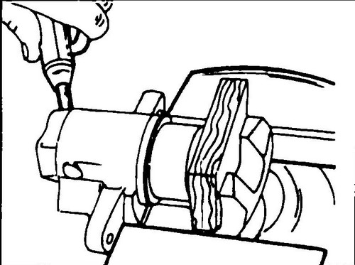

♦ Вставьте в корпус суппорта перед поршнем дощечку как это показано на рис. 435 и вытолкните сжатым воздухом поршень из цилиндра.

Рис. 435 Удаление поршня из корпуса суппорта

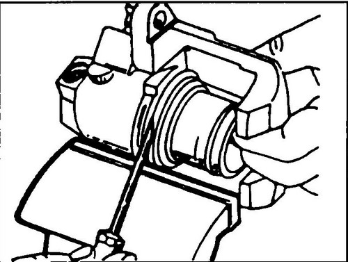

♦ Из канавки в цилиндре осторожно выньте уплотнительное кольцо, как показано на рис 435.

Рис. 436 Удаление из корпуса суппорта Т4 уплотнительного кольца

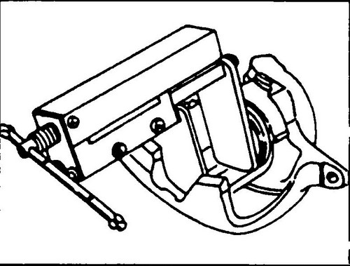

♦ Показанным на рис. 438 приспособлением медленно установите поршень в цилиндр.

Рис. 438 Установка поршня в корпус суппорта Т4
